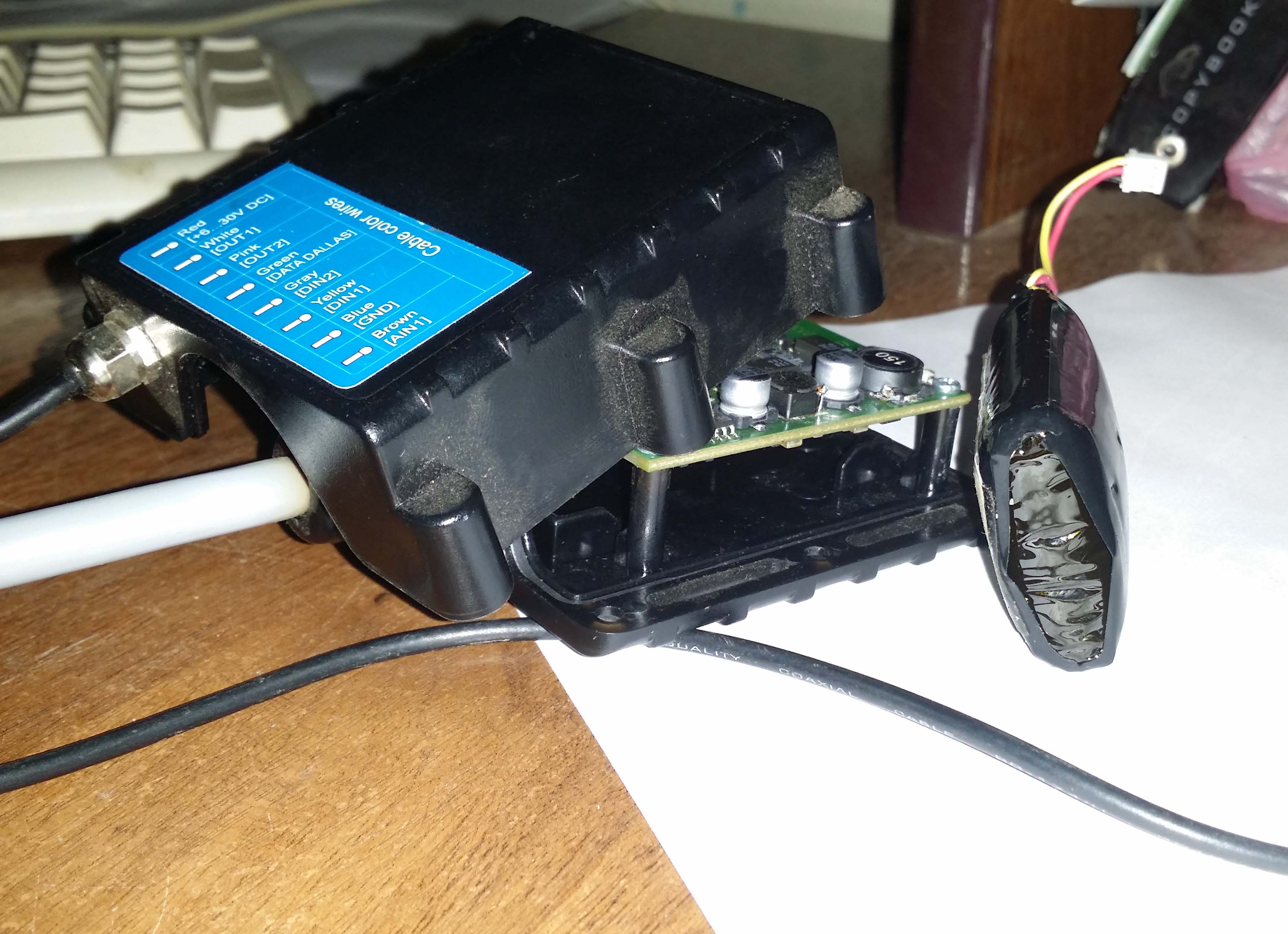

Сегодня решил задействовать fm1200 - но для начала нужно было заменить сим-карту
сим с трудом выдернулась с помощью плоскогубцев, глядь - а батарея раздулась - выкрутил шурупчики и батарея превратилась в шарик
батарея lithtum polymer battaery 1800mAh
терминалу 1,5 года, практически не использовался, на морозе и под солнцем не бывал
Где-то описывалось что такие батареи опасны и могут воспламенится, а я хотел другу подарить как противоугонку в Hummer H3
