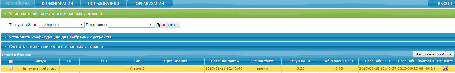

Кто-нибудь сталкивался с проблемой смены IP адреса сервера? Arnavi 3
Пробовали через WEB, SMS и десктопный конфигуратор, настройки не сохраняются, тех поддержка через Скайп не смогла помочь.

Arnavi
Re: Arnavi
смс  типа 123456*SERV*1.8 отправляли?
