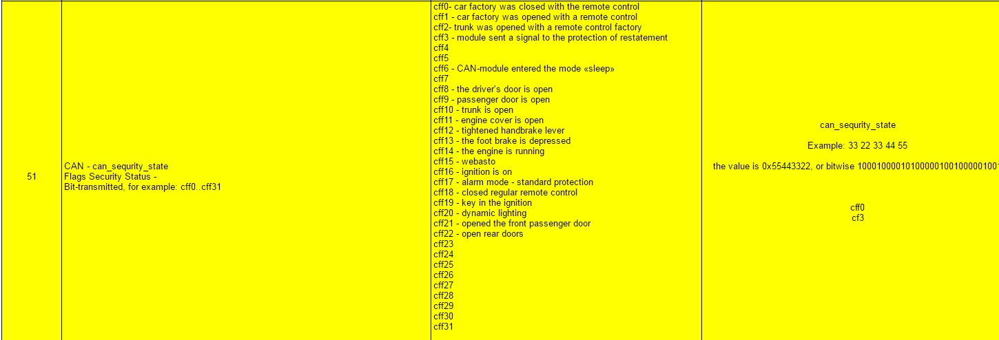

Подскажите пожалуйста как правильно расшифровать параметр can_sequrity_state=69632, от арнави 4 через кан-лог
Посмотрел через описание протокола, много чего непонятно.
Использовать побитовый контроль средствами Виалон при создании датчиков - выцепляете нужный бит из этого параметра в нужный датчик, который в итоге будет принимать значение 0 или 1.
Например, датчик can_sequrity_state:23 будет выдавать флаг открытия задней двери. В выражении 23 вместо 22 (в описании), потому что, насколько я помню, в Виалоне биты нумеруются начиная с 1, а в описании - от 0.

DGFloid пишет:

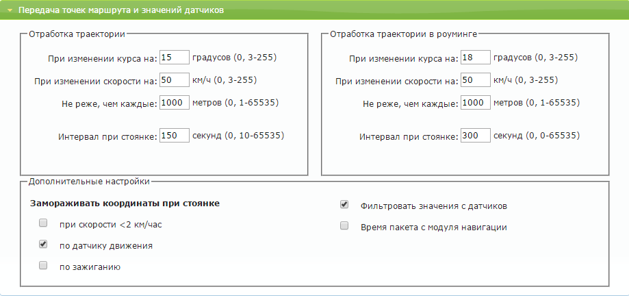

Добрый день, коллеги.

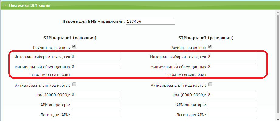

по многочисленным просьбам реализовали дополнительные настройки прибора при работе в роуминге.
начиная с прошивки 0.44 доступны настройки отработки траекториии в роуминге, см. ниже
в следующей версии будут добавлены настройки по отработке интервала и объема данных, см. ниже
