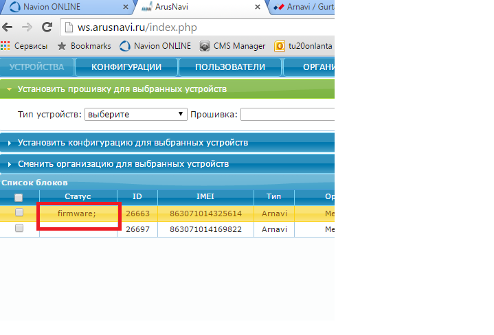

Добрый день!
Подскажите что означает данный статус, прилагаю скрин.
  • Arnavi
580
Arnavi
Re: Arnavi
Это статус к обновлению прошивки, можете дать команду с виалона и прибор уйдет перепрошиваться, как только прошьется, надпись исчезнет.

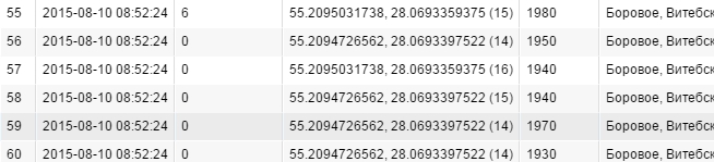

Евгений, добрый день. Столкнулись со следующей проблемой. Трекер (Arnavi3) присылает сообщения с одинаковым временем, но разными данными с датчика. В результате Wialon считает повышенный расход топлива по ДМРТ.
В чем может быть проблема?
  • Arnavi
596
Arnavi
Re: Arnavi
Прибор согласно протоколу синхронизирует свое время с временем сервера мониторинга. Также трекер может получить время с сервера-конфигуратора и с модуля навигации. Приоритетным является время сервера мониторинга. Если появилась рассинхронизация со временем на сервере мониторинга и пакеты трекера идут как бы "из будущего", то Wialon, например, пакеты принимает, но устанавливает им одно и то же время - свое текущее. Причину, по которой произошла рассинхронизация,  выясняем.
