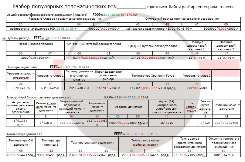

Не новый, но полезный документ
CAN - расшифровка данных.
  • CAN - расшифровка данных.
Спрашивайте про контроль топлива и CAN

Готов предложить услугу (не дорого).
Записываете лог канхакером или прибором Галилеоскай (с 15 августа будет доступно всем желающим) и присылаете мне.
В ответ присылаю разобранный по параметрам протокол, с указанием какие байты (или биты) брать и их коэффициенты. В среднем на это уходит 10-15 минут. Пока только J1939. Работаем над другими протоколами.
