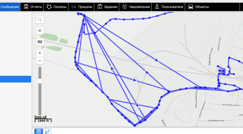

Добрый день!
Подскажите что за бЯда такая с galileosky 5.0  (с такой проблемой у меня 5 приборов уже ) прошивка 229.25
  • GALILEO
1,335
GALILEO
Re: GALILEO
обновляйте до 229.29
