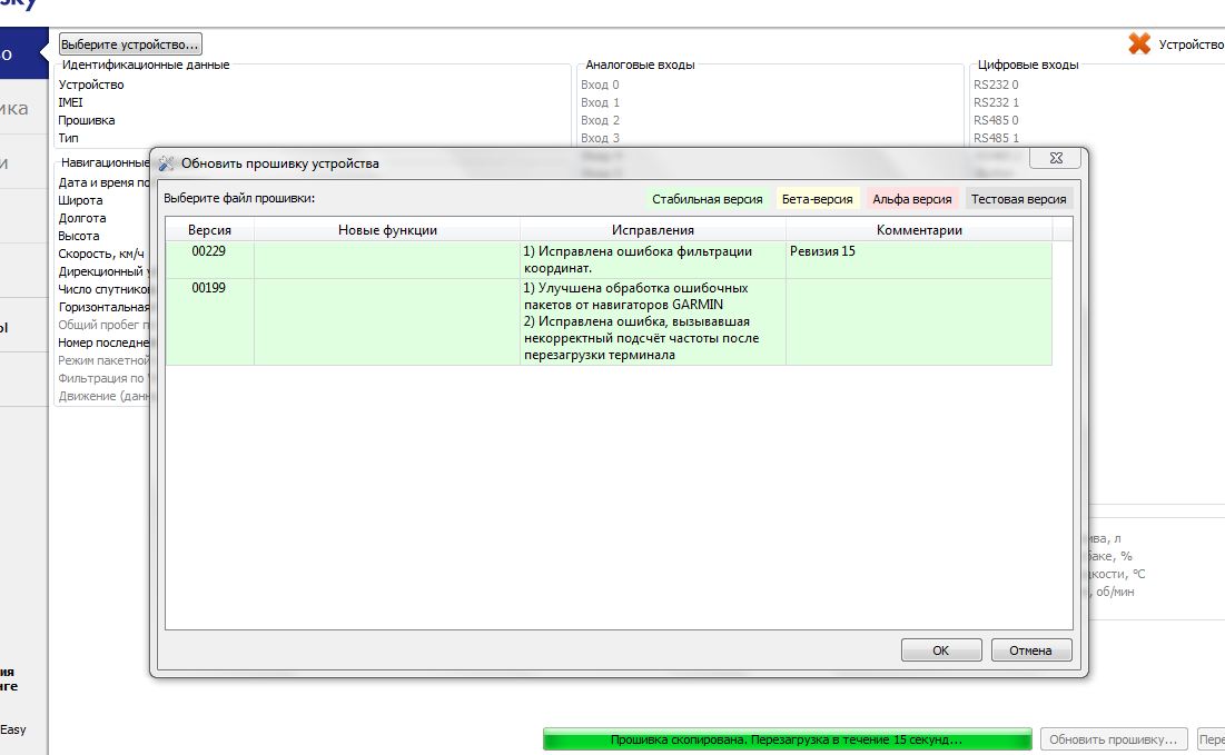

Ребята, добрый день. При подключении терминала Galileosky v 2.5 конфигуратор предлагает обновить прошивку, нажимаю обновить, проходит некоторое время, и он снова предлагает обновить..В чем проблема и кто можно сделать в таком случае?

.....прошивку надо сначала выделить и ок.

Если в моем компьютере опознается как флэш накопитель, то в тех. поддержку, вчера помогли с такой же бедой. Перед звонком AmmyAdmin_v3.5 установи.

Добрый день!
Попробуйте обновить терминал через режим бутлоадер. Подробная инструкция по ссылке: https://7gis.ru/assets/files/docs/manua … 84-v5).pdf

Тех.поддержка помогла. Спасибо

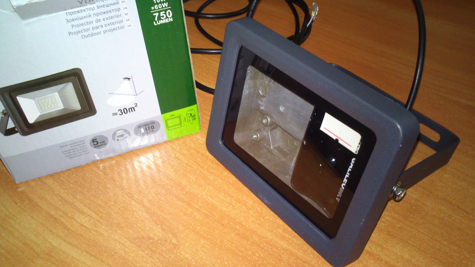

Не дожидаясь ответов соорудили свое творение в стиле "русского гения", взяли светильник IP67 LED, оттуда потроха вытащили, вставили камеру. Получился бокс возможностью углового наклона. Камера на пару миллиметров толще чем ниша где все вынуто, Но там от стекла резинка есть, часть зазора она съедает. Также заполним места неполного зазора герметиком.
На камере пришлось спилить выступающее место по резьбу. Потому-что не влазила с ним.

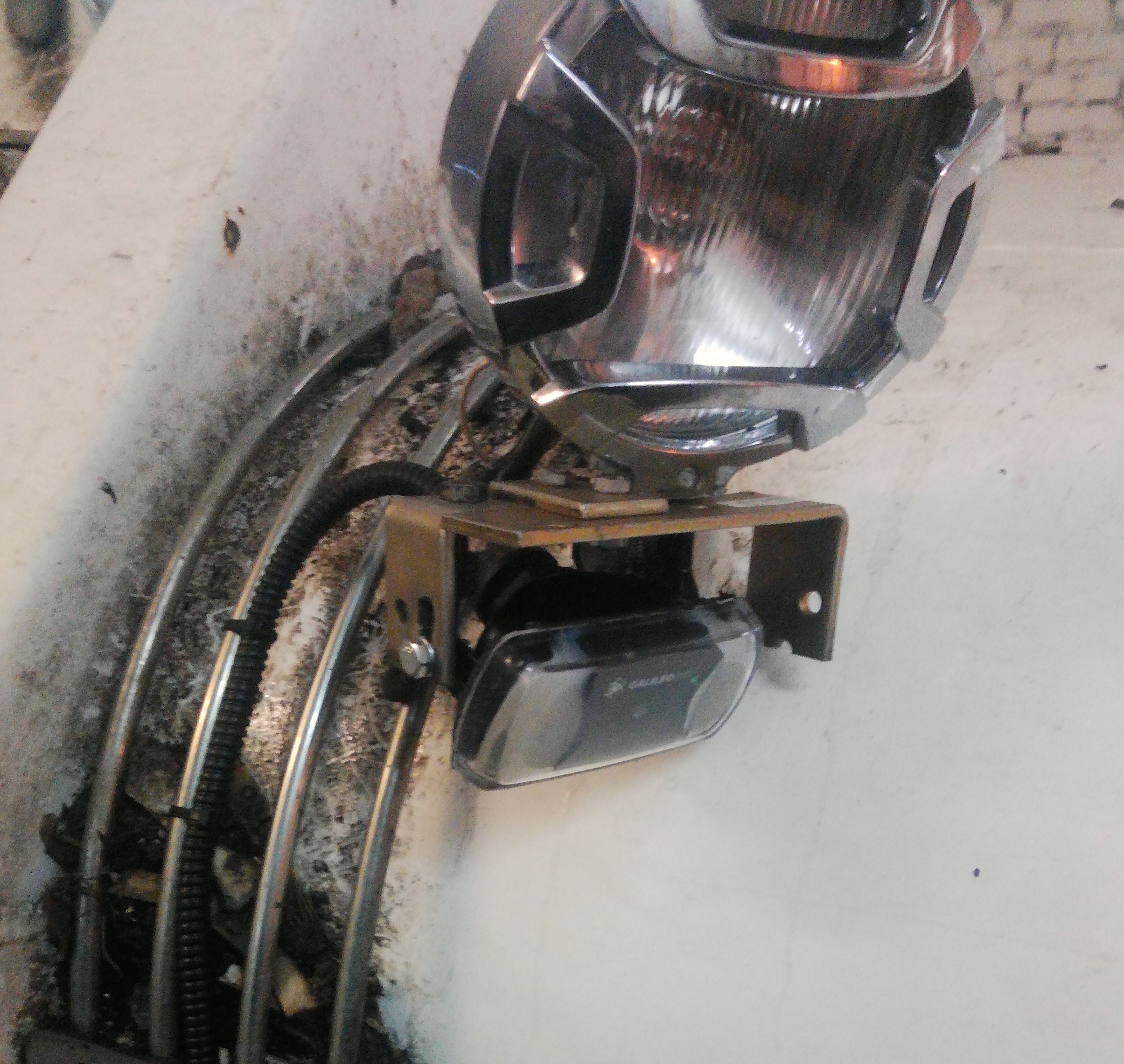

Мы фару брали

Фара очень крута! Как называется? Дайтенаименование пожалуйста! Искал такую фару с прозрачным стеклом, не нашел по размерам!
Пара фоток нашего детища smile Из плюсов, не надо городить уголки и крепежи, все регулируется. И снимок с самой камеры smile
