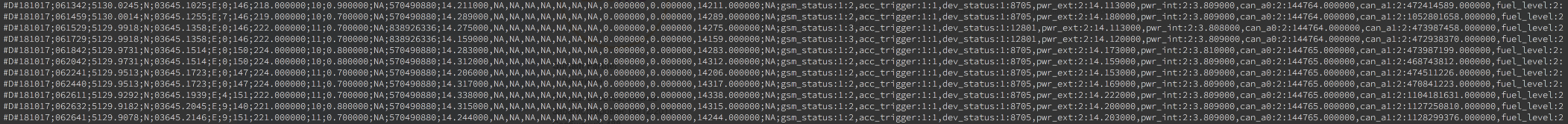

Подскажите пожалуйста, есть приборы Galileosky (5 и 2.3)
На части из них происходит странная ситуация иногда. Трекеры присылают скорость 0, при этом есть достаточное количество спутников, машина едет и координаты изменяются.
Во вложении пример с логов, в 6:15 начал присылать скорость 0, в 6:26 поехал, при этом машина двигалась, по заверениям водителя

Здравствуйте!
В ситуации, которую Вы описываете, возможно несколько причин возникновения проблемы.
Одна из возможных причин, это настроен датчик зажигания, но от него нет показаний на входе терминала.
Для того чтобы локализовать неисправность, предлагаем продублировать сообщения на наш тестовый сервер.
Для этого отправьте на 1-2 проблемных терминала команды для настройки передачи данных с прибора на тестовый сервер:
• Адрес тестового сервера Galileosky – Serverip2 service.7gis.ru,60522
• Период переключения между основным и дополнительным серверами – ServersCfg 300
Сообщите, пожалуйста, на адрес support@7gis.ru, когда команды будут выполнены.
Укажите также IMEI терминала и промежуток времени, когда Вы видите проблемные сообщения.
Благодарим вас за помощь!
С уважением, техническая поддержка НПО ГалилеоСкай

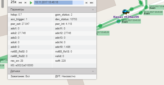

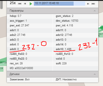

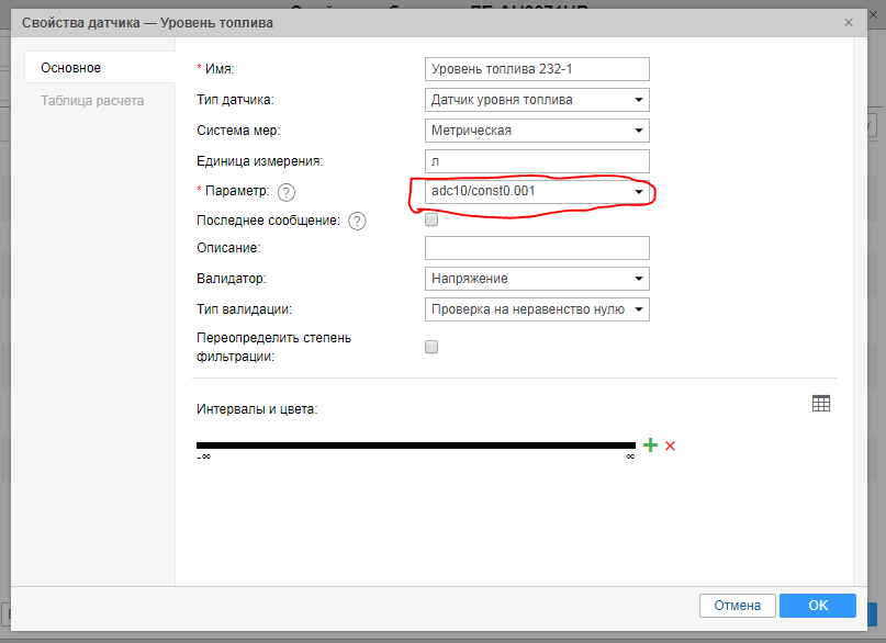

Господа, подскажите пожалуйста.
Трекер Galileo 2.3.
Цифровой омником подключен к контактам RXD1 сигнал первого канала RS232 и TXD1 сигнал первого канала RS232.
В конфигураторе видно, что показания на rs232 приходят!
Какой параметр в виалоне принимает значение с ДУТ ?
Спасибо.

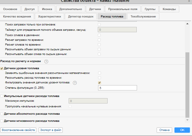

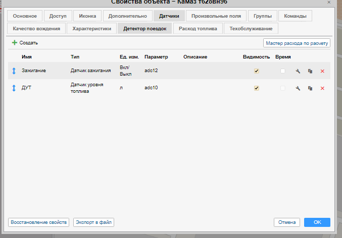

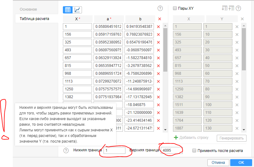

Mcclaud спасибо за ответ! Но почему показания по ДУТ - "неизвестно" ?

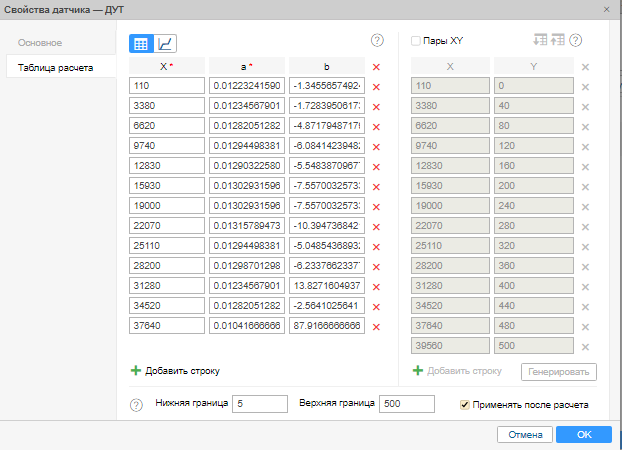

Коллега! Но к ГалилеоСкай это не относится. Мы все такие ошибки совершали. Умножай показания датчика на тысячу
GALILEO
и будет счастье!
Только будь аккуратен с валидацией

Mcclaud, благодарю за помощь! Я умножал, но ошибся в формуле ( Спасибо
