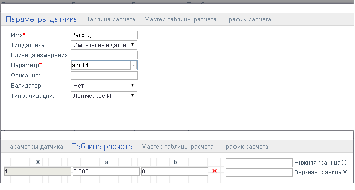

Подскажите пожалуйста, как подключить импульсный расходомер? Машина легковая, расходомер выдает 199 импульсов на литр, прошивка 185. Какой InCfg ему дать? Пробовал по разному, но adc4 постоянно 0.
А выход у расходомера какой? Если открытый коллектор, то подтяжку делали? Напишите на support@7gis.ru, поможем настроить.
уточнение: он, расходомер этот, по плюсу работает, или по минусу?
Расходомер технотоновский DFM-90AP, насколько я понимаю из мануала работает по плюсу, насчет открытого/закрытого коллектора информацию не увидел.
http://www.technoton.by/data/dc/DFM_SK_ … atacii.pdf , страница 21 характеристики выходного сигнала.
upd. InCfg3 1,1,3000,3000,3000,3000,0 Помогло, данные пошли.
Сделал датчик с такими параметрами.
Проблема решилась довольно просто. На обратку расходомер не ставили.
