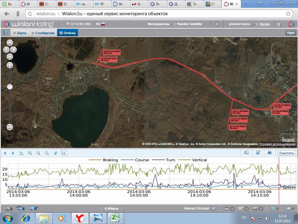

Vlad74uz wrote:buzz wrote:кто-нибудь настраивал EcoDrive на 198 прошивке? на самом приборе выполнил все по мануалу, shock 0, mainpackbit 174,1, данные на сервер передаются, но там всегда нули:
course_accel=0, braking_accel=0, turn_accel=0, vertical_accel=0У меня такой же вопрос. Пробовал на пошивке 199. Кто-нибудь вообще пользовался данной функцией? Какие данные будут если ехать с большой скоростью по плохой дороге например.
Добрый день! Пробовал в офисе так же посылает "course_accel=0, braking_accel=0, turn_accel=0, vertical_accel=0". Как на машине попробуем отпишусь по результатам.
Позвоните в ГалилеоСкай уточните, или напишите на support@7gis.ru.
Видимо мы попробовали на машине раньше. Прокатился я и по трассе, и на грунтовую дорогу съезжал, выбирая при этом места на дороге где ямы поглубже, и тормозил резко и ускорялся насколько позволяли возможности моей старенькой машины, но особых различий на графике не заметил.
