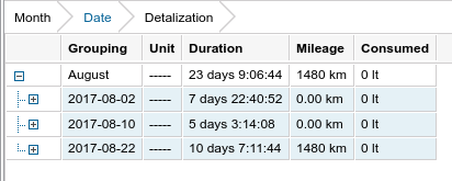

Re: Отчет по водителям
89106498454 wrote:
Необходим отчет с информацией по водителю, пройденный путь в геозоне и вне геозоны. (по пробегу  начисляется заработная плата)
Для решения этой  задачи в отчет по типу "Водитель" или "Группа водителей" были добавлены фильтры по геозоне.
anzi1331 wrote:
Не могу вывести пробег и расход по водителям за период
Эта задача решается  текущими средствами. Создать отчет с типом "Водитель", в таблице "Назначения" выбрать столбцы "Пробег", "Потрачено" и выбрать интересующую группировку "Дни/Месяцы". Или, может, проблема в другом? Опишите тогда подробнее, можно со скриншотом.
