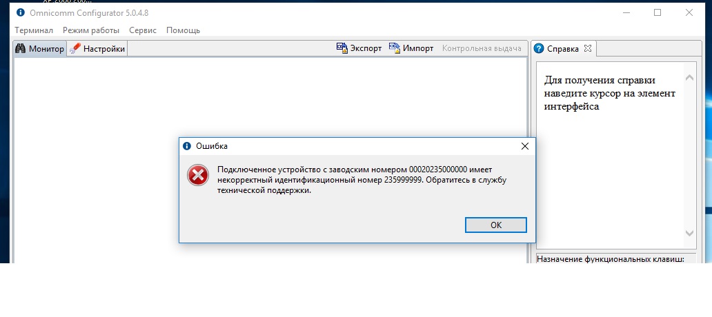

Доброго времени суток. Аркадий, подскажите пожалуйста, что можно сделать в данной ситуации: FAS показывает "Аварию" (мигает светодиод), FasMonitor устройство распознает, но в настройках нет ни FAS ID ни заводского номера устройства. прошивка стоит 0-1-0-32.
Добрый день. Однако, раритет вам попался ![]()
Что пишет Monitor - просто не отображает ID, или выводит нули? Если нули - скорее всего устройство пытались неудачно прошить, и нужно его прислать к нам на перепрошивку.
Попробуйте установить Monitor подходящей версии - по этой ссылке:
https://drive.google.com/file/d/0B_Vs3b … sp=sharing
Если ID покажет - напишите, расскажу, как перепрошить на актуальную версию. Сразу на последнюю нельзя - старые версии необходимо было последовательно прошивать обновлениями. Если не покажет - присылайте, починим.

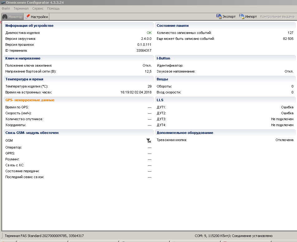

Здравствуйте! Установил монитор по Вашей ссылочке. Подключил больной FAS. Сразу же написал, что прошивка устарела...
Во вкладке "Настройка"  ID - 1,   заводской номер - not defined. Может все-таки получится его вылечить своими силами?
Добрый день.
Скорее всего not defined - признак того, что терминал уже пытались неудачно перепрошить, у старых версий прошивки была вероятность этого.
Присылайте - восстановим работоспособность.

Приветствую, столкнулся с проблемой. FAS standart подключен через 485. Прибор отзывается, заводской номер выдаёт, спутники и соотовую связь видит. Но в настройках выдаёт айди 1 и пустой серийник. Поля изменить не возможно. Может кто сталкивался? На форуме говорили, что нужно прошивки заливать начиная со старых? Может у кого есть? Заранее спасибо. Если проблема не в прошивке, то подскажите как оживить девайс.
Добрый день.
Необходимо понять, в какой программе Вы смотрите терминал. Нужно использовать FAS-Monitor. Прошивать в таком порядке: если там прошивка ниже 80й - сперва прошить на нее, далее можно прошивать на любую, что новее.
Если даже FAS-Monitor не видит корректного ID - присылать в гарантию.
За программами и прошивками необходимо обратиться в техподдержку.

Добрый день попал в руки omnicomm optim. при подключении к пк configurator выдает сообщение как в прикрепленном файле. В диспечере устройств почему то определяется как omnicomm fas. прошу помощи в решении проблемы.
Проверьте в настройках конфигуратора что стоит соединение по УСБ, возможно там указано через УНУ. Если обновляли конфигуратор поверх старого без удаления. Переустановите с полным удалением. В идеале почистить Реест от мусора если остался.
конфигуратор установлен с нуля, соединение стоит по усб. есть подозрение что нужна более старая версия конфигуратора чем четвертая. Если у кого-то есть прошу поделиться.
не не, старая точно не поможет. проблема как и у вас была но наоборот когда Регистратор был новым а Конфигуратор старым.  Все обновления вверх должны поодерживать старые устройства. У меня ФАСы с 2010 года работают и беспроблем открываются новым конфигуратором.
Обратитесь в сапорт Омникома, будет быстрее всего.
