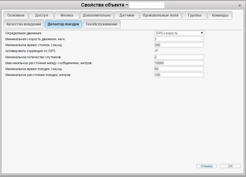

Скрин настроек, подскажите, что не так!
  • Расхождение километража в Wialon

INKASATOR
Попробуйте изменить счётчик пробега с "относительный одометр" на "gps" или наоборот, смотря что у вас сейчас включено. Сравните показания. Большая разбежка в показаниях укажет на проблемную методику.
Если пробег по чистому GPS примерно равен или меньше того, что приносят по путевым листам, то обратите внимание на таблицу "Поездки".
1. Найдите строку, в которой пробег при изменении счётчика меняется сильнее всего.
2. Попробуйте использовать инструмент "Маршрутизатор" и построить через него указанный кусок трека, чтобы узнать, какое расстояние предполагается на основании просто географических координат.
3. Используйте функцию "перейти в сообщения", чтобы увидеть сырые сообщения проблемного участка. Попробуйте их проанализировать.
4. Обратите внимание, не повторяется ли одно и то же сообщение много раз подряд. К сожалению, на одной из прошивок встречалась такая проблема, когда прибор высылал одно и то же сообщение много раз подряд. В таком случае, дублирование параметра относительного одометра 'odo' приводит к превышению пробега по прибору над тем, что приносят водители.

Огромное СПАСИБО! Буду пробовать!

Укажите минимальное количество спутников хотя бы 4, или даже 5.
