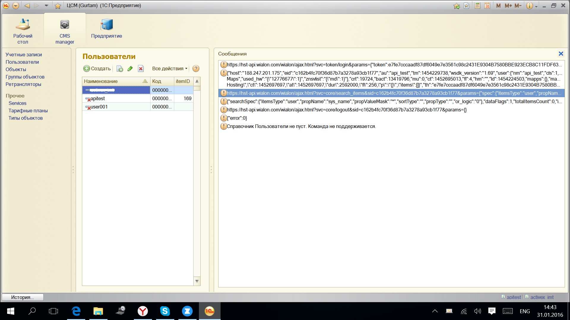

Добрый день!
Не подскажите, вышла ошибка в новой конфигурации? В чем может быть проблема?
  • 1C8 + SDK для Wialon Hosting
