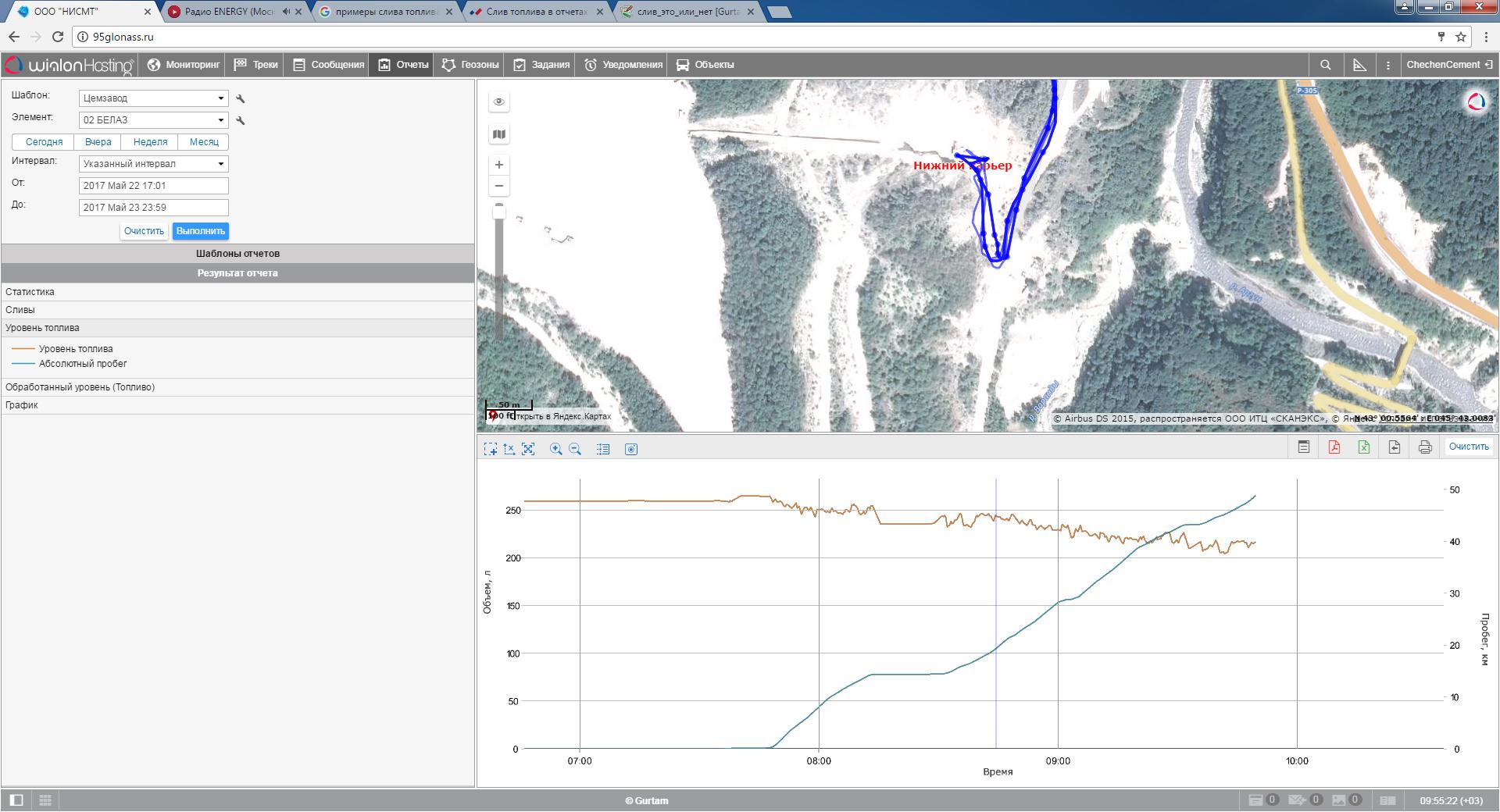

Помогите пожалуйста, на данном графике слив или датчик чудит???

Viskhan пишет:
Судя по графику - слива нет, а вот колебания большие...У вас график всегда такой?

79002410122 пишет:
Viskhan пишет:
к сожалению да, не понимаю как его сделать чтобы таких скачков не было. ДУТ на Белазе установлен, работают в горных местах, может все из-за этого!?

А если вот так, показать скорость и расход топлива?

И всё же останусь при своём - скорей всего слива нет..
Повышение уровня с 245 до 256 перед остановкой не понятно, потом начало движения с 245.....
Что за датчик стоит и какое расстояние от конца датчика до дна бака?

точно не знаю, но до дна там сантиметров 2-5 не больше

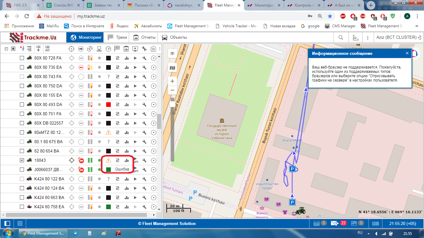

Здравствуйте. проблема в том что как отключается питание ДУТ уходит в минус. и отчёт пишет СЛИВ. при подключении питания отчёт показывает ЗАПРАВКА.  ну на это поставил НИЖНЮЮ ГРАНИЦУ. а вот в панели мониторинга уровень топлива выходит в ошибку после отключения питания на ДУТ, а терминал работает от батарейки. можно ли как-то на мониторинге оставить последнее валидное сообщение, чтоб показывал литры? клиент просит.
  • А был ли слив? Призрачные/ложные сливы топлива. Ищем правду
269
Re: А был ли слив? Призрачные/ложные сливы топлива. Ищем правду
Здравствуйте, amigo!
amigo пишет:
проблема в том что как отключается питание ДУТ уходит в минус. ... ну на это поставил НИЖНЮЮ ГРАНИЦУ. а вот в панели мониторинга уровень топлива выходит в ошибку после отключения питания на ДУТ, а терминал работает от батарейки.
Если в этот момент трекер присылает значение параметра от ДУТ, которое по какой либо причине (например, засчёт валидации или таблицы расчёта) считается невалидным, то система отрабатывает корректно, так как Wialon отображает те данные, которые присылает прибор.
Если же в этот момент трекер не присылает параметра от ДУТ, то вы можете достичь желаемого результата выключив опцию "Последнее сообщение" в свойствах датчика.

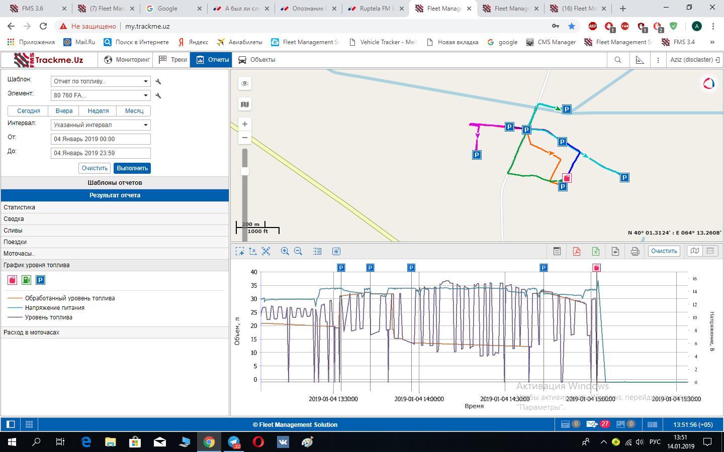

добрый день. что способствует скачкам топлива, и как с ним бороться?

amigo Судя по скриншоту, это легковой автомобиль? Как считываете данные? Какой терминал?
трактор. МТЗ 80X ТЕРМИНАЛ МИЕЛТА

amigo Так а данные по топливу откуда? Какой ДУТ, какой интерфейс передачи данных.

yavi пишет:
ДУТ ZOND. установили на 200 единиц. пока что на пяти проблемы.
