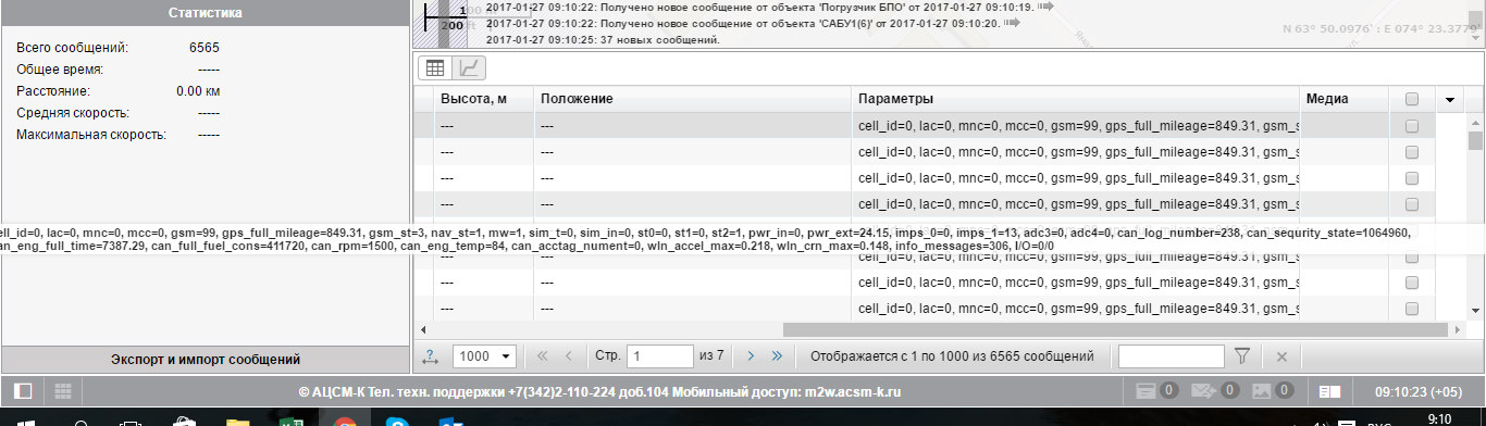

Доброго времени суток!
Помогите разобраться с графиком был ли слив!?И такая беда день через день!!! Зарание благодарен!

Re: А был ли слив? Призрачные/ложные сливы топлива. Ищем правду
rusakov.andrei.89 пишет:
По этому графику мало что понятно. Пробовали фильтрацию/сглаживание увеличить?

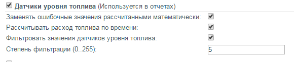

RP24telecom  Вот эту?
Эту, или в самом датчике топлива. Ну и чтобы не стояла галка расчета сливов по исходным данным.

А почему не стояли?Это как-то влияет?
