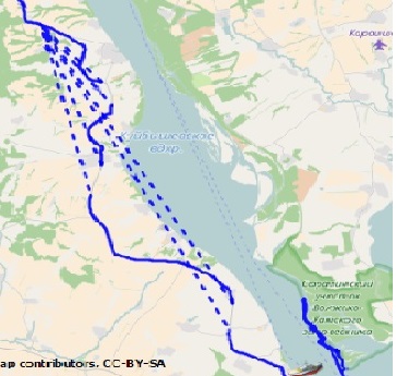

....2 шт   4.14....прошивка крайняя....прострел на обоих....подключал к ихнему серверу...поддержка все ок сказала....на виалоне не очень .
Re: Granit v6
Можете настроить на 2 сервера (1 наш, 1 виалон), и сравнить через день или два треки.

....а что это изменит?
пс. Поддержка у Вас адекватная, все вопросы по подключению и настройке были оперативно решены....у меня нет претензий...
Re: Granit v6
Хотя бы будет понятно куда копать, если треки будут разительно отличаться.

я думаю это уже в железе...
