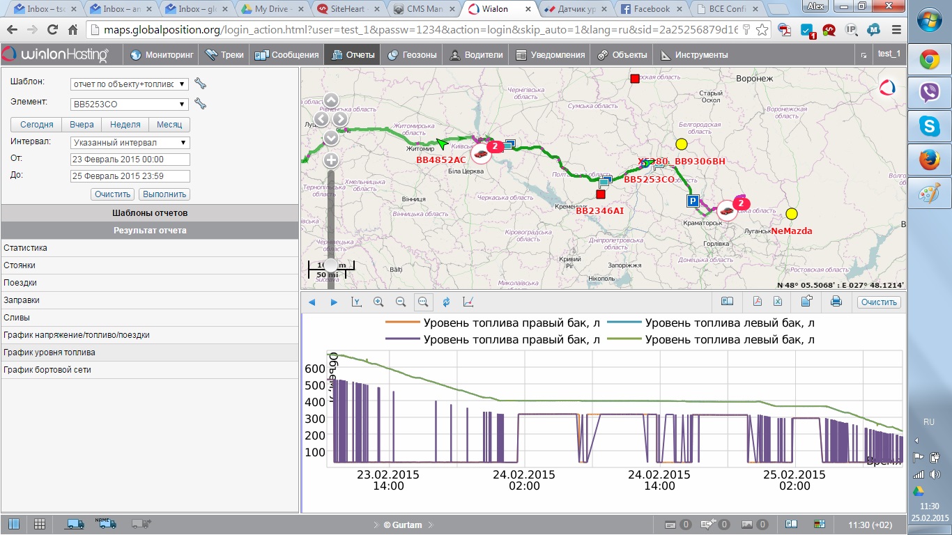

126
Датчик уровня топлива "Epsilon"
Re: Датчик уровня топлива "Epsilon"
скрины
  • Датчик уровня топлива "Epsilon"
127
мое мнение - системный глюк, или по протоколу или по разбору сообщений, но кто косячит ?
доступ к машинам и графикам по запросу
128
7 23.02.15 08:27 0 49.0067176819, 38.3699188232 (14)  84  Т 13 02, Украина, Рубежное  hdop=1, odo=0, adc2=96.3612, adc12=25220, adc6=136.2775, adc16=3610, mcc=255, mnc=3, lac=62401, cell_id=552, ta=3, gsm_lvl=75, lls_lvl_add1=592, lls_temp_add1=7, lls_lvl_add2=3045, lls_temp_add2=-1, lls_lvl_add3=32768, lls_temp_add3=-127, lls_lvl_add4=32768, lls_temp_add4=-127, I/O=a1/0
8 23.02.15 08:27  0 49.0067176819, 38.3699188232 (15)  84  Т 13 02, Украина, Рубежное  hdop=1, odo=0, adc2=96.4236, adc12=25236, adc6=136.61725, adc16=3619, mcc=255, mnc=3, lac=62401, cell_id=552, ta=3, gsm_lvl=75, lls_lvl_add1=3045, lls_temp_add1=-1, lls_lvl_add2=3045, lls_temp_add2=0, lls_lvl_add3=32768, lls_temp_add3=-127, lls_lvl_add4=32768, lls_temp_add4=-127, I/O=a1/0
9  23.02.15 08:27  0  49.0067176819, 38.3699188232 (15)  84  Т 13 02, Украина, Рубежное  hdop=1, odo=0, adc2=96.4899, adc12=25253, adc6=136.655, adc16=3620, mcc=255, mnc=3, lac=62401, cell_id=552, ta=3, gsm_lvl=75, lls_lvl_add1=3045, lls_temp_add1=-1, lls_lvl_add2=3045, lls_temp_add2=0, lls_lvl_add3=32768, lls_temp_add3=-127, lls_lvl_add4=32768, lls_temp_add4=-127, I/O=a0/0
10  23.02.15 08:29  0  49.0067176819, 38.3699188232 (15)  84  Т 13 02, Украина, Рубежное  hdop=1, odo=0, adc2=70.7226, adc12=18646, adc6=139.93925, adc16=3707, mcc=255, mnc=3, lac=62401, cell_id=552, ta=3, gsm_lvl=71, lls_lvl_add1=592, lls_temp_add1=8, lls_lvl_add2=3045, lls_temp_add2=0, lls_lvl_add3=32768, lls_temp_add3=-127, lls_lvl_add4=32768, lls_temp_add4=-127, I/O=e0/0
11  23.02.15 08:30  0  49.0067176819, 38.3699188232 (15)  84  Т 13 02, Украина, Рубежное  hdop=1, odo=0, adc2=96.2949, adc12=25203, adc6=140.732, adc16=3728, mcc=255, mnc=3, lac=62401, cell_id=552, ta=3, gsm_lvl=72, lls_lvl_add1=592, lls_temp_add1=7, lls_lvl_add2=3045, lls_temp_add2=-1, lls_lvl_add3=32768, lls_temp_add3=-127, lls_lvl_add4=32768, lls_temp_add4=-127, I/O=a0/0
129
все на два бака, у всех проблемы с первым входом, у всех прыгает уровень и температура в сообщениях, BCE Лайт +485 и эпсилоны
я понимаю уровень топлива (грязь, вода, опилки), но температура одновременно ?
неправильно разбираются сообщения, но где ? в трекере или на виалоне ?
130
выбросы по первому входу дута lls_lvl_add1=3045, lls_temp_add1=0

131
Попробуйте зеркально поменять субадреса у датчиков. Если зеркально поменяется и поведение, то скорее всего - проблема в терминале.

132
Сашь, это не системный глюк. Это датчик отвечает так же на адрес 255 и мапит его на адрес 1.
В таком случае рекомендую програмить адрес 2 и адрес 3. Либо отключить в эпсилоне сетевой режим (правда не уверен что в твоем эпсилоне он есть)
Либо сделать конфиг для ВСЕ в котором отключить опрос адреса 255.

133
GoGPS ты как всегда прав )))
работаем сейчас с сапортом BCE чтобы прошивкой исправить. Отпишу результат когда точно все сделаем и проверим.
