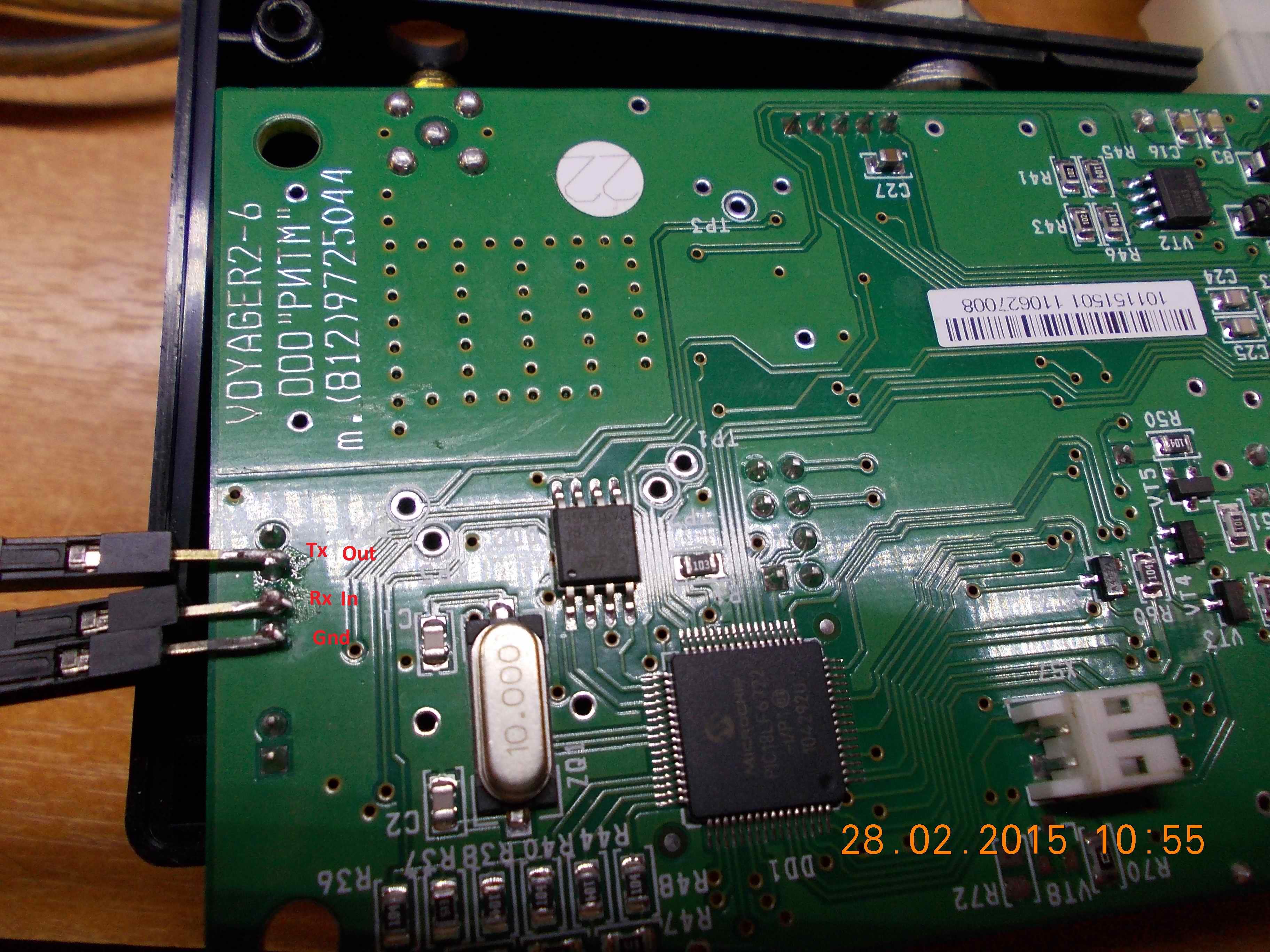

nikolaisavoskin wrote:
Можно ли собрать в ручную кабель для подключения к ПК терминал Voyager 2-5? Где можно посмотреть распиновку? Заранее спасибо!))
Производители данного оборудования утверждают, что ни в коем случае делать это (изготовление кабеля вручную) не рекомендуется. Нужно купить его у производителя.
Повертев 5 минут плату прибора пришло ко мне понимание того, что там (в самом Вояджере) используется  простейший Rs-232/UART
377
Voyager 2
Re: Voyager 2
Любой usb -> com подойдёт
от разъема оригинального настроечного пройдись по дорожкам и увидишь тест-поинты с Rx и Tx
silicon labs, если мне память не изменяет smile
379
Voyager 2
Re: Voyager 2
ZxR wrote:
silicon labs
На плате есть встроенный конвертор CP210x ? или он в кабеле ?
Так то тоже на заборе написано....про собаку big_smile
Ок, спасибо. Попробую, как доберусь до терминала))

Например так

Дек какой кабелёк юзить?

MooveR wrote:
ZxR wrote:
silicon labs
он в кабеле

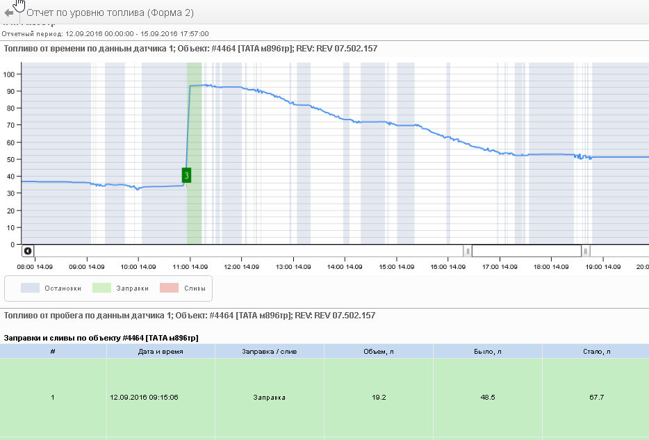

Всем привет. Подскажите из-за чего при подключении аналогового ДУТа к Вояжер 2, при одинаковых настройках (как мне кажется - сам указывался все одинаковое на 1 и 2 аналоговый) показывает разные показания, при том сильно отличающиеся друг от друга? Аналоговые входы же настраиваются только через вкладку "Настройка событий,выходов" ?

Подключайте по частоте!!! По аналогу куча заморочек при калибровке!!
Откалибруете ДУТ через программатор, потом впишите таблицу калибровки в настройках ПО и все.
Как мне подключить аналоговый ДУТ в частотный вход?

Взять ДУТ с частотным выходом, поверьте это будет намного проще чем возится с аналоговым ДУТом.
Вот график топлива для примера.
