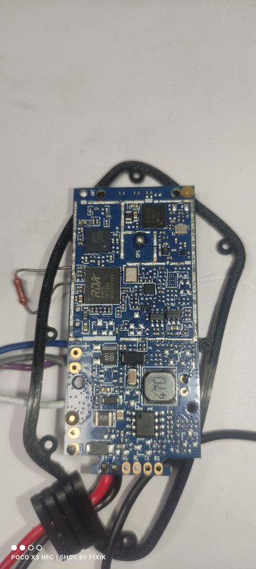

Здравствуйте ув, Форумчане! Проблема данного трекера заключается в запрете на изменение сервера. При отправке смс сообщения с настройками сервера, gps трекер присылает сообщение об ошибке. Увы, так запрограммированно с завода, дабы пользовались только их сервером. Имеется залоченный и разлоченный трекер (который поддаётся смс командам). Есть идея подключиться через tx rx и перекинуть прошивку с одного на второй. На борту стоит процессор rdk 8955l который запаян защитной крышкой. Фото прилагаю. На плате имеются выводы + - dp rx1 rx gnd tx tx1 off rest pwk gtx grx.
На фото 2 одинаковых устройства, но одно уже без крышки (отпаял.) Интересует софт и программатор для считывания прошивки. Пробовал использовать usb UART и софт Luatools_v2. Безрезультатно. p.s контакты gnd и pwk перемыкал резистором 1ком. p.p.s ещё интереснее нужные контакты для прошивки.
