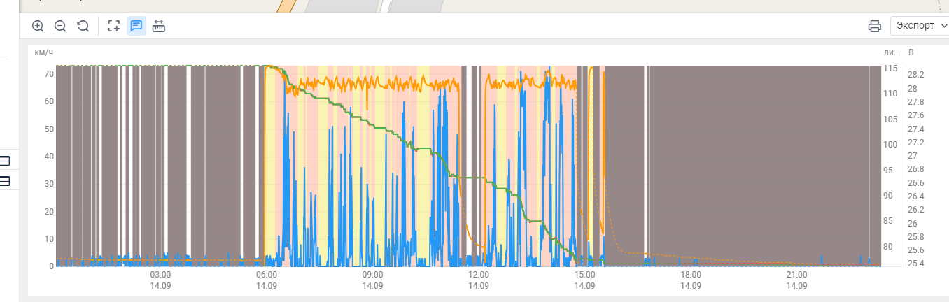

Здравствуйте.
Существует такая проблема, может кто сталкивался с таким или есть советы куда посмотреть.
В общем при постройке графиков в Wialon обнаруживаю что устройство теряет связь, я так понимаю когда автомобиль не активен то прибор отрубает gsm или ещё что то и не передаёт данные. Но есть одно НО  в конфиге я отключил все намёки на то что бы прибор засыпал но ничего не изменилось, пробовал разные прошивки, разные конфигураторы толку никакого, помогает только замена самого устройства на новое. В скриншоте проблема на графике выделена коричневым цветом.
  • Smart 2435 Проблема с устройством
