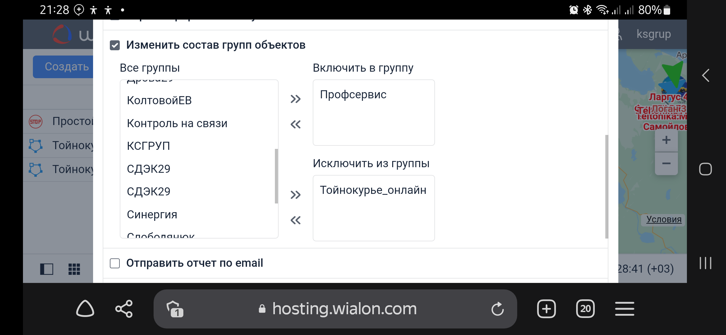

Re: Как скрыть объект если он покинул геозону?
Вот
