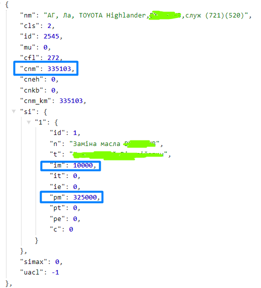

Вам нужно использовать метод поиска объекта (по айди или наименованию), при этом использовать соответствующие флаги.
В ответ придут данные последнего ТО, название и т.д.
Рассчитать данные предстоящего ТО вы сможете самостоятельно, оперируя полученными данными.

alex1505 здравствуйте, как указано в посте выше, вам нужно указать необходимый флаг для получения соответствующего свойства элемента. Интервалы техобслуживания находятся в объектах (avl_unit), а они являются макро-элементами, т.е. флаг применяется в Unit (wialon.item.Unit.dataFlag.maintenance).
К сожалению, у меня нет опыта в JS. Но по аналогии с кодом из вашего примера, список интервалов техобслуживания объектов вы можете получить например так:
let sess = wialon.core.Session.getInstance();
let units = sess.getItems("avl_unit");
for (var i = 0; i < units.length; i++){
    var u = units[i];
    console.log(u.getServiceIntervals());};
Описание параметров в ответе вы можете найти тут -- https://sdk.wialon.com/wiki/ru/sidebar/ … luzhivanie
Также подобный кейс обсуждался в этой ветке -- https://forum.wialon.com/viewtopic.php?id=13755
