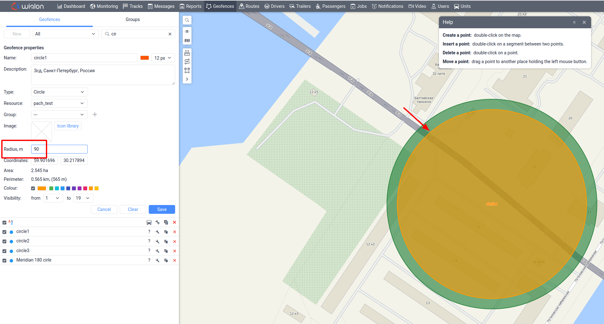

Есть возможность управлять толщиной и цветом окантовки нашей точки на карте?
Бордюрчик кругляшков
Re: Бордюрчик кругляшков
Нет.

А два кругляшка одной точке присваивать может быть можно?
srt2020kg пишет:

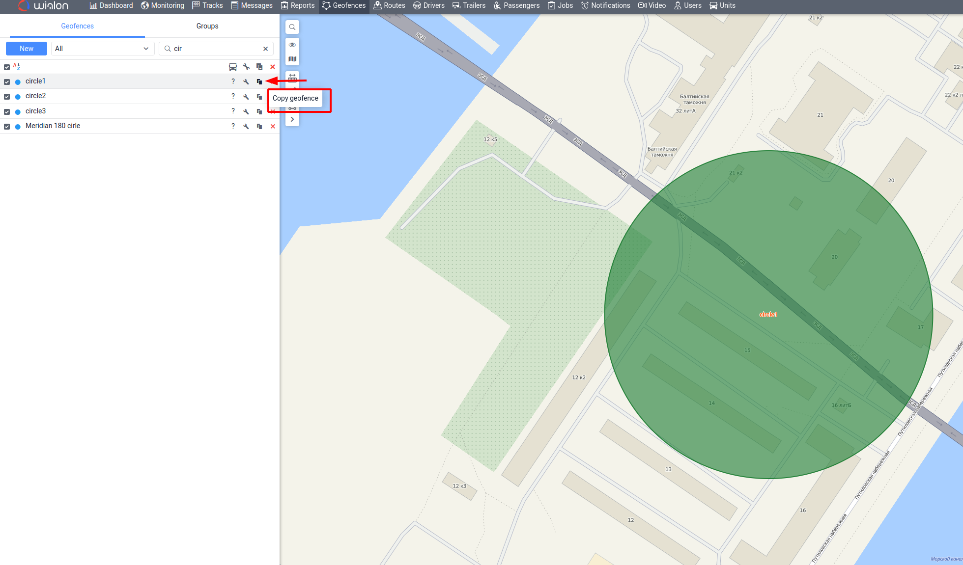

Точка, насколько я понимаю, это координата на карте. Вы можете создать 2 и более геозон типа Круг с центром по одной и той же координате. Т.е. в одной точке у вас может быть несколько геозон.
Можно сделать большего радиуса, а внутри меньшего радиуса. Просто копируйте геозону и меняйте радиус.
Учитывайте, что так вы получите дополнительные геозоны, которые могут привести к проблемам в будущем. Есть ограничение по количеству на ресурс/учетную запись, браузер может медленней обрисовывать большое количество геозон.
Какую задачу вы хотите решить с помощью цвета и размера границ геозон?
