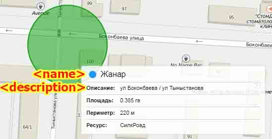

Уточните, пожалуйста, какова задача, для чего нужно изменять kml файл? Какую информацию планируете добавить?
В файле доступны только:
<name>
            geofence name
            </name>
            <description color="99307b19" width="100.0">
                descrption text
            </description>

// В файле доступны только: <name> и <description>
Спасибо! Если это точная инфа, то это тогда ладно, просто подумалось, а может еще есть какой либо тег для доп. инфы

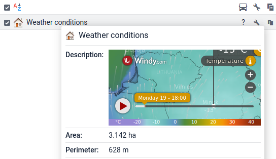

srt2020kg в поле Описание можно добавтиь что-то вроде:
<iframe src="https://embed.windyty.com/?53.736,27.795,6,temp,message,marker,ip,metric.wind.m/s" width="360" height="450" frameborder="0"></iframe>
Возможно вы подразумевали что-то аналогичное.

srt2020kg wrote:
А рисунок на картинке привязан к точке?
Это обычная геозона. Для нее добавлено описание с тегом iframe, чтобы вставить ссылку не внешний источник. При наведении на геозону в списке или на карте, появляется окно с описанием геозоны и в том числе ссылкой.
Получается, что ссылка привязана к точке на карте, где создана геозона.

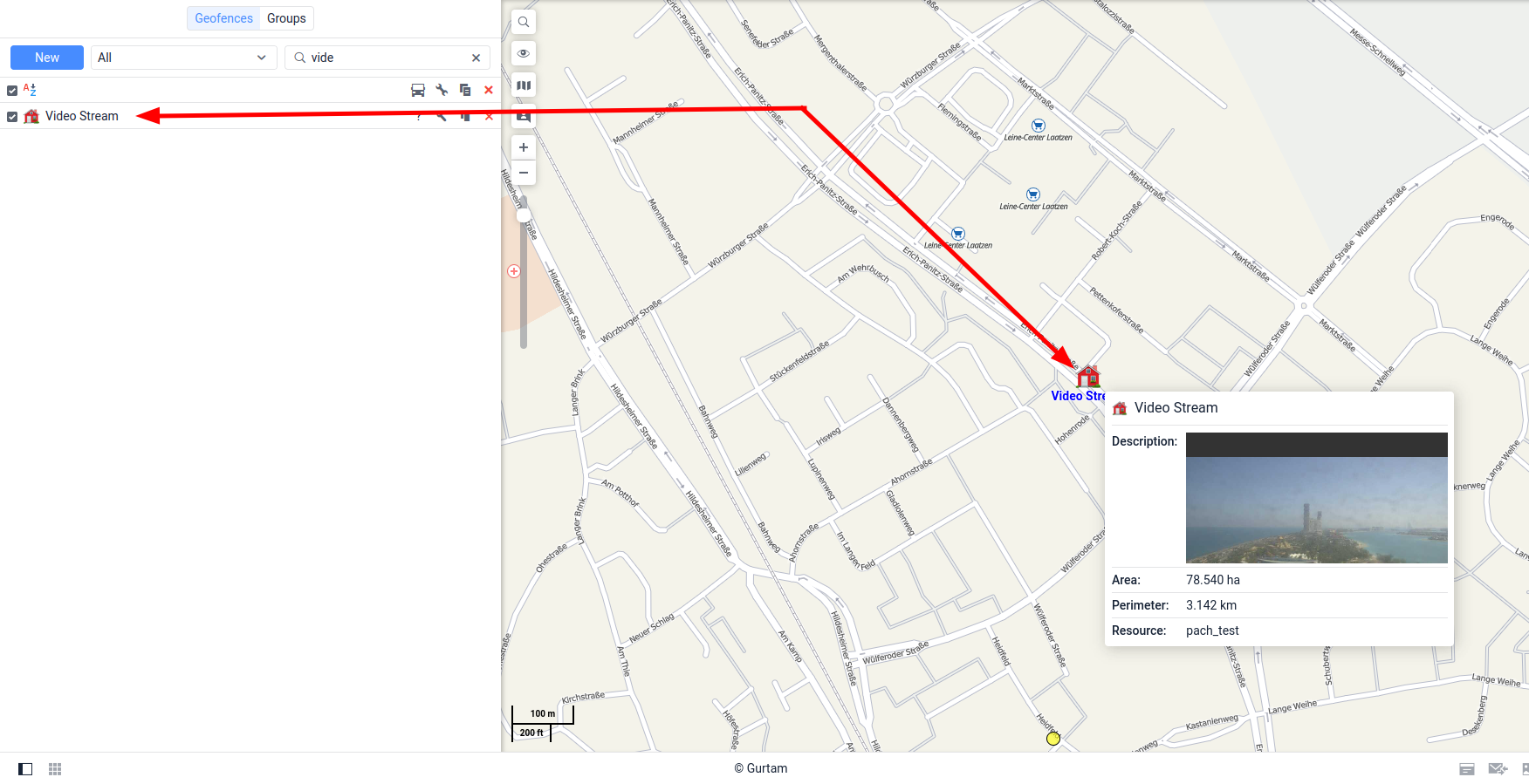

Ниже еще один пример, как это выглядит на карте:

А можно файлик *kml с такой точкой, для примера?
Я так понял, можно и фотку для точки подгрузить на карту?

Файл во вложении:

А вот этот код у нас откуда берется?
Так выглядит изображение в формате base64 после конвертации. Т.е. вы прикрепили какое-то изображение, но оно не хранится как файл с например расширением jpg, а хранится в виде набора символов.
Попробуйте загуглить какой-нибудь онлайн конвертер изображений в формат base64. Загрузить в него изображение и получите эту же картинку в виде набора символов.
