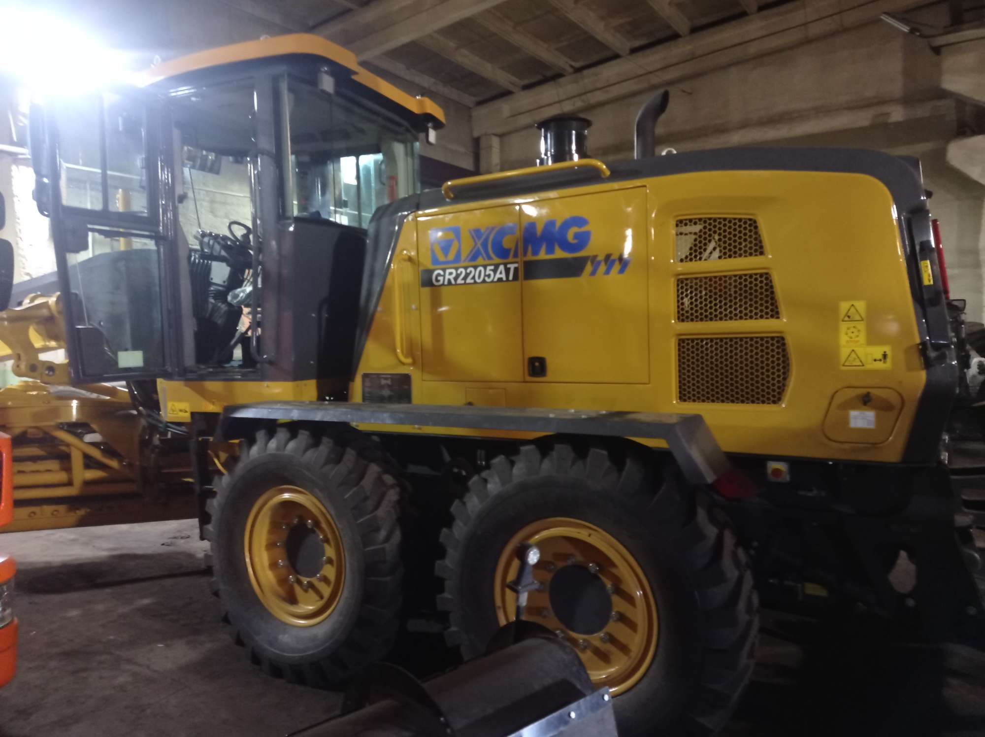

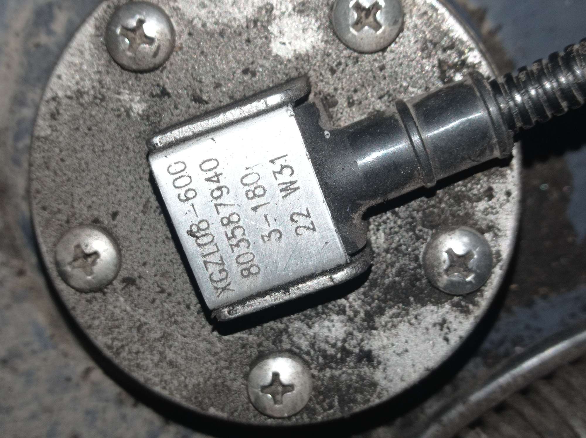

Здравствуйте. Кто нибудь подключал на  Грейдер XCMG GR2205AT штатный ДУТ на трекер СМАРТ S-2333. При подключенном датчике на обоих проводах питание 0, при отключенном датчике на одном из проводов 6,5 В.

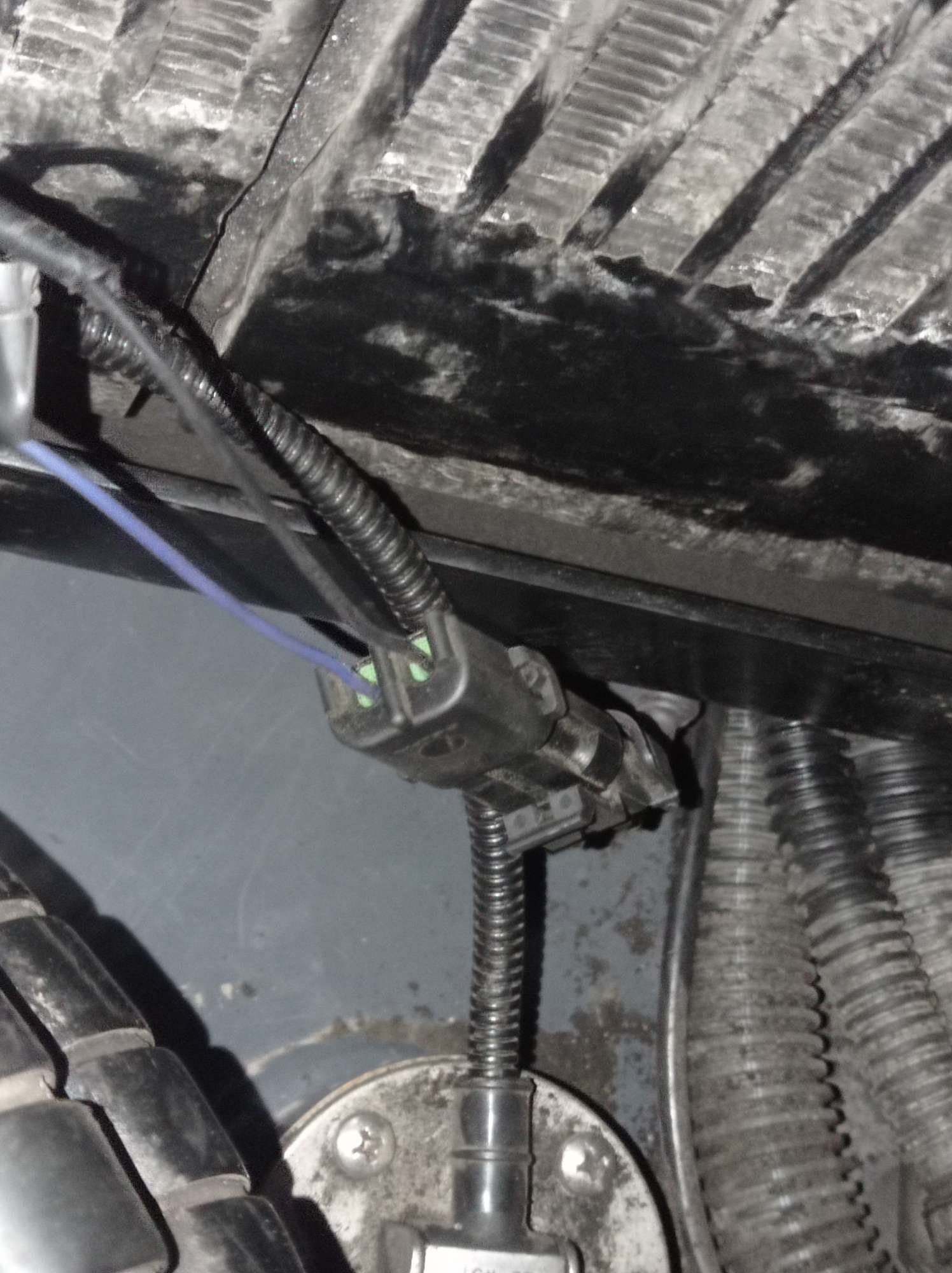

Вопрос в том откуда взять сигнал с штатного датчика если при подключенном датчике на обоих (двух) проводах отсутствует питание.

Смотрите осциллографом, а не тестером. Т.к. не видите ничего тестером,скорее всего, там модулированный сигнал.
Ну или как вариант у вас бак под завязку полный - поэтому ноль и  видите при подключенном ДУТе. Попробуйте слить пол бака и посмотреть показания.

1/4 бака, осциллографа нет. Остаётся подключать по одному проводу на in 2, 3, и сливать, и смотреть что покажет терминал.
