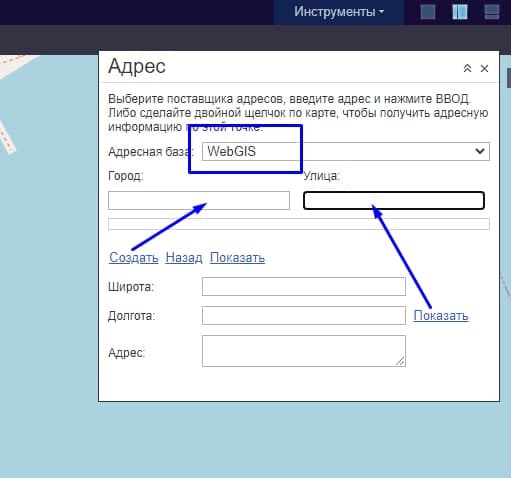

подскажите пожалуйста как можно реализовать поик по улице?Город ищет а вот улицу нет,собираю из польского,Этуже карту собираю и для СитиГида

ни в виалоне ни в avdmapper в графе поиск по улице

Откройте mp в текстовом редакторе или в GPSMapEdit, посмотрите, как описана улица. По идее населенные пункты должны быть проиндексированы, а блок с описанием улицы должен выглядеть как-то так:

Спасибо оказывается АВД только с компактными секциями работает
