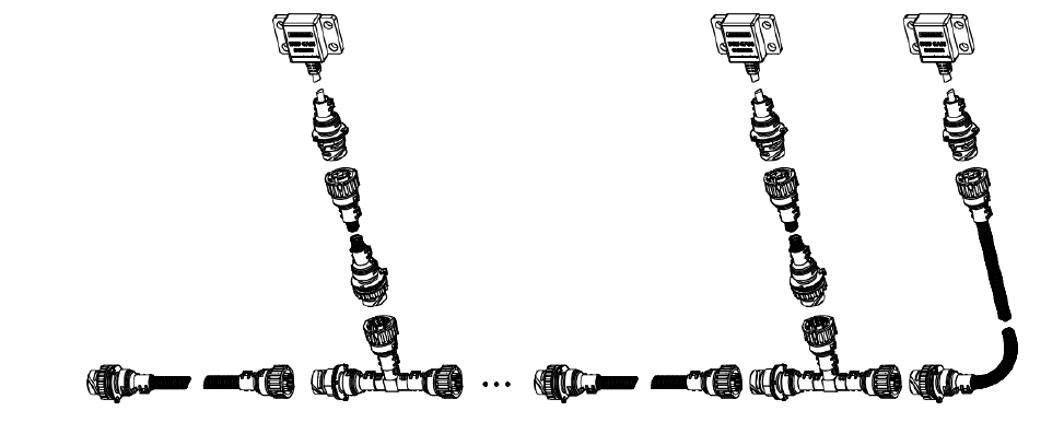

Коллеги, прошу Вас поделиться опытом работы ДУТов по протоколу Omnicomm LLS с трекером Teltonika FMB125. В частности возник такой вопрос. На автомобиле установили два ДУТа по датчику в бак (на авто два бака). Изначально всё работало как положено и не возникало никаких сбоев. Примерно с августа 2021 года начали возникать проблемы. В частности один из ДУТов , подключенный к трекеру перестал слать трекеру свою частоту и температуру (т.к. у ДУТа был сетевой адрес 1 , то соответственно по параметрам стало io_201:65532 и io_203:128 ) После отправки на трекер смс команды cpureset эти значения обнулились (io_201:0 и io_203:0) и так продолжалось до полного обесточения и полной перезагрузки по питанию всего комлекса (трекер+датчики). Пробовали изменить сетевые адреса датчиков с изначальных 1 и 3 на 3 и 5 (ДУТ1 дали адрес 3 , а ДУТ2 адрес 5). В результате тоже самое происходило и дальше , но уже пропадали значения для адреса 3. Пробовали замену датчика, замену трекера, заливку копии конфигурационного файла с нормально работающих машин - не помогло. У проблемного объекта прошивка трекера Ver:03.27.07_00. Пробовали понижать её , так же не помогло. Прошу Вас, кто знает как работает Teltonika FMB125 с ДУТами по протоколу Omnicomm LLS , объяснить , при каких условиях трекер видит значения io_201:65532 и io_203:128 , а при каких io_201:0 и io_203:0 ? Заранее благодарен любому Вашему комментарию.
