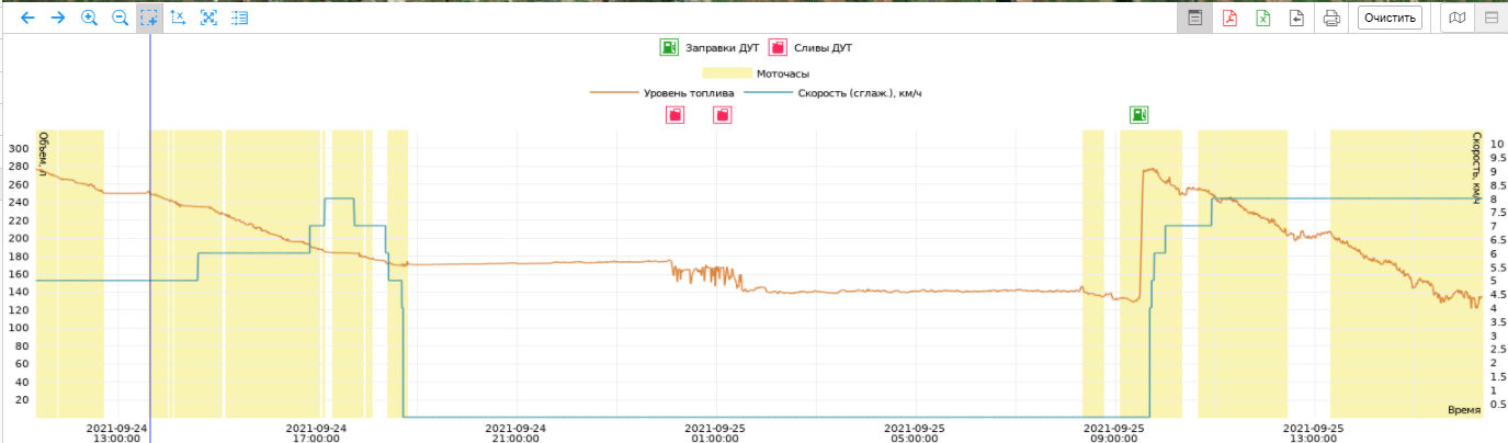

Доброго дня !
Коллеги подскажите что это может быть. ДУТ Р-7.
Странные выбросы на графике . (комбайн кзс7)

Извините за юмор, но это наверное воздействие НЛО!
А по сути, то думаю вам стоит приложить полноценные графики, скорость/топливо/моточасы как минимум с проблемными зонами.

В том то и дело клиенту не могу ничего ответить кроме как бабайка в баке . (ps забыл загрузить скрин)
Сморите у вас провал по графикам в одном и том-же месте. Проверьте что поплавок топливомера не задевает при этом количестве топлива ДУТ.
Беспроводной ДУТ? А трекер какой модели?
Галя 5.0, дут беспроводной с прской
Судя по графикам после 25 сентября дут начел работать абсолютно иначе.
Я бы не стал танцевать с бубном, а отправил бы дут производителю.
Так как событие произошло ночью во время стоянки, то из внешних факторов только температура и время. Первое действует на вещество в мерной трубке ДУТ, второе на системную плату ДУТ.
Возможно проблема с термокомпенсацией, отключите и посмотрите как будет работать. Кажется автосенсоры имели неприятную особенность сильно "гулять" перед смертью

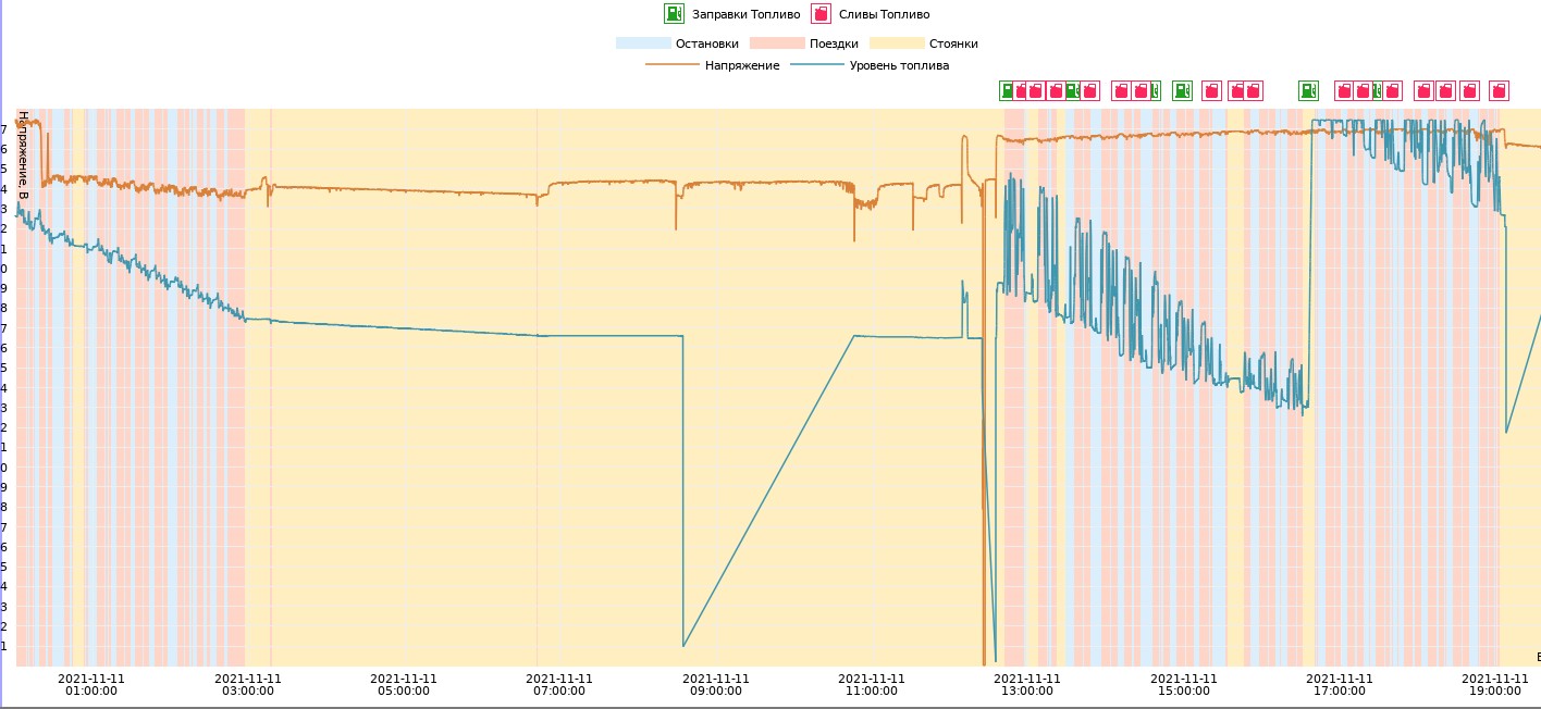

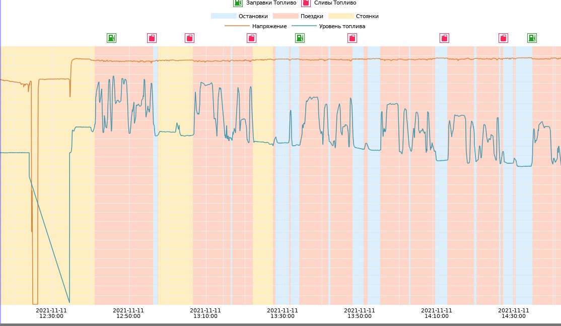

Всем доброго времени суток. Подскажите это случайное совпадение и ДУТ приказал долго жить, или неисправность кроется в электрооборудовании авто. Как видно из графика "пила" с повторяющимся рисунком появилась после ремонта электрооборудования Белаза (какой точно агрегат чинили мне неизвестно). Также видно амплитуда тем больше, чем выше уровень топлива в баке. Или всё таки совпадение и пришёл кирдык этому зелёному гаду 20310.
Если чинили сваркой, не отключая акб машины, могли пожечь и дут тоже.
Второй вариант - генератор на авто барахлит, в итоге дрянь лезет в питание ДУТ. Можно поставить стабилизатор на прибор с ДУТ и посмотреть, изменится-ли характер графика.
Еще банальный вариант - слетела фильтрация в настройках ДУТ.
