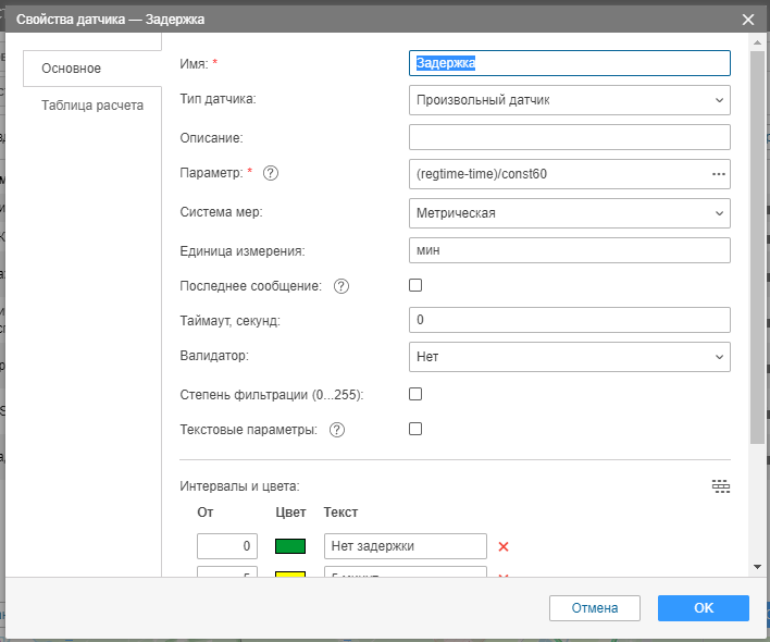

Как сейчас решаться проблем:
Произвольный датчик по regtime-time
Цифровой датчик с той же формулой, который позволит отобразить периоды отсутствия связи с сервером

Дмитрий Л предлагается использовать график с произвольным датчиком вида:
+ show spoiler
Добавление фона "сообщения из черного ящика" в график отчета
Тогда есть риск нос к носу столкнуться с ограничениями по количеству датчиков в одном графике ) Из-за "лишнего" датчика )

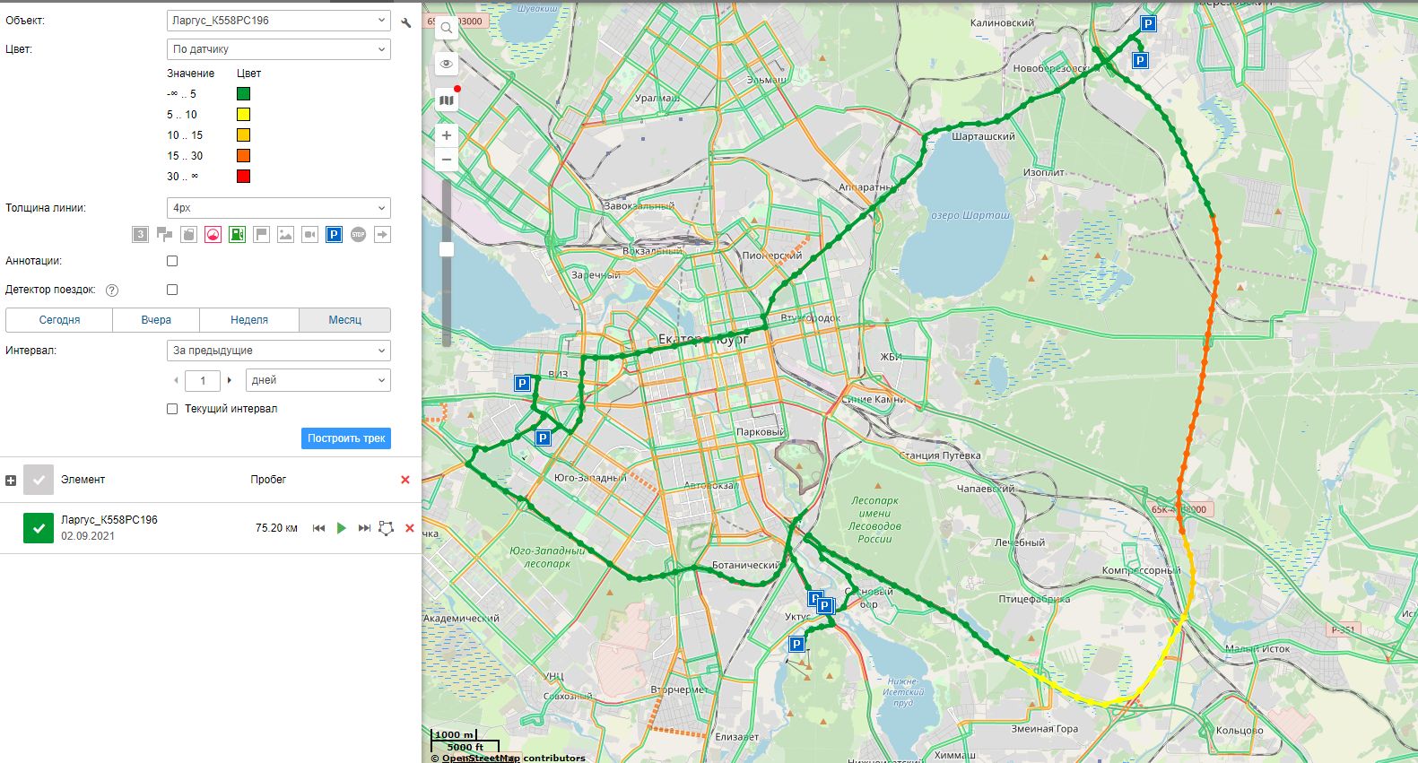

Дмитрий Л wrote:
Созданный новый датчик по Вашей "формуле" что-то показывает, но ничего нужного для информации о промежутках времени, когда прибор был без соединения с сервером.
Это как? Он показывает ровно это.
Вот отлично видно, что на объездной нет связи:
+ show spoiler
Просто ваше предложение, имхо, покрывает слишком узкий юз-кейс. Тогда уж делать как я писал выше: возможность раскраски фона по цвету датчика.

Дмитрий Л на треке выше ровно то, что вы видите в Сообщениях. Разница между временем регистрации точки на сервере и её собственным временем.
