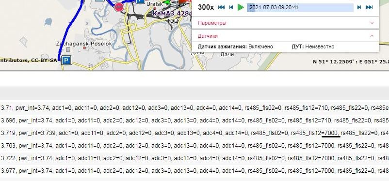

За месяц июль были зафиксированы 4 слива на 300 л. При детальном осмотре отчетов, сообщений, обнаружилось, что в процессе поездки, дут стал показывать значения "неизвестно", и показало в сообщениях 7000, а когда вышел на связь, зафиксировал слив.
В другом случае, после заправки, возможно даже в самом начале заправки, тоже показал значения "неизвестно", а когда вышел на связь, опять слив.
Может ли это быть вмешательством?

был такой случай: при диагностике дут ТД 500 показывал ошибку 7000 (из 100 дутов на 5 ошибка), откалибровали полный\пустой и ошибка ушла, тоже самое сделали  и при ошибке 6500 . такое происходило  именно с ТД 500 , на ТД 100 И 150 с таким не сталкивались.

7000 - замыкание внешней и внутренней измерительных трубок.
6500 - Обрыв внешней и внутренней измерительных трубок.

Грязь (мусор) значит мог попасть в дут..
