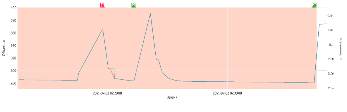

Добрый день.Как можно узнать слил или нет толпиво? Виалоне показывает слито 1235 все за один день....

Обычно после тарировки можно произвести несколько тестовых поездок, сливов и заправок. И если в них всё сходится, то тогда и последующим данным можно доверять.
Также можно установить какое-то дополнительное оборудование: датчик на крышке бака или даже камеру.
По графикам узнать точно не получится. Однако на вашем графике видно, что значения после скачков возвращаются к значениям до скачок. Если считать, что водитель сливал, то получается, что потом он заливал топливо обратно, что маловероятно. Возможно, эти скачки связаны с неровностью дороги, подъёмом или спуском о наклонной плоскости или проблемами с датчиком. Некоторые из этих моментов можно попробовать компенсировать разными настройками Wialon, но по предоставленным данным сделать более точные выводы не получится.
