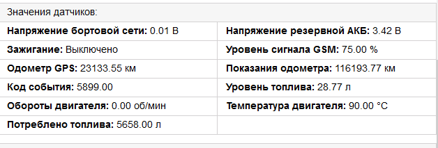

На днях, поедем к этому Дастеру - почитаем логи. Выброшу сюда информацию...
Мы подключали Smart 2435 на OBD разъем. Видит и уровень топлива и расход. Единственно что выбирали файл декодирования для Логана.
