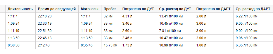

RedRock а в чем проблема? Общий расход в Wialon заводится как ДАРТ и участвует во всех отчетах также как и любой другой расходомер.
Вот, например, таблица "Поездки"
+ открыть спойлер

В теории можно, на практике - зависит от качества данных в CAN. На примере выше - по первой и последней поездке по ДАРТ неверные данные, поскольку у него дискретность 1л.
