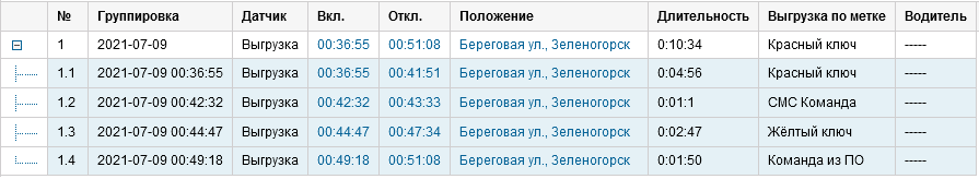

- Бортовой компьютер не фиксирует нарушение целостности штатной проводки в результате врезки.
- Добавлена возможность выгрузки по команде из ПО "unload"
- Добавлена возможность выгрузки по СМС команде "unload"
- Фиксация в ПО выгрузки по команде

UPD: 08.07.2021
