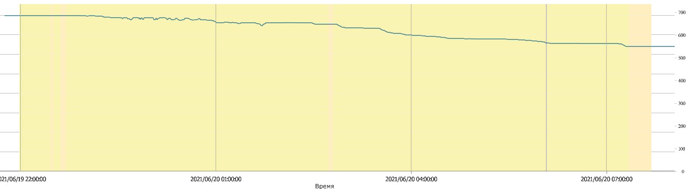

При построении отчёта разница между начальным уровнем топлива и конечным не совпадает со строкой "потрачено по ДУТ". Как исправить? Начальный и конечный уровень верны.
Здравствуйте!
Возможно, надо устранить колебания уровня - на графике должны быть видны.
А разве он не должен просто определять разницу между начальным и конечным уровнем ?

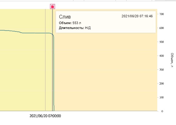

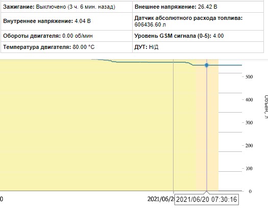

Ещё, после выключения зажигания на технике напряжение на выходе с датчика пропадает, и на графике отображется Н/Д, можно ли реализовать отображение последнего значения(сообщения) пока зажигание выключено?

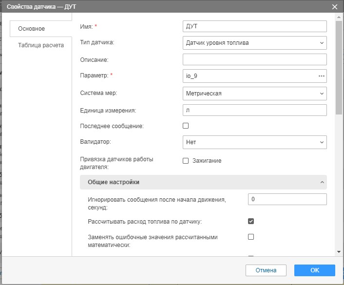

Serg1996 снять галку "последнее сообщение" в настройках датчика
У меня стояла валидация по зажиганию (проверка на неравенство нулю) . Убрал, но теперь при выключении зажигания, напряжение падает и отображается слив. Можно ли сделать отображение последнего сообщения после выключения зажигания, так как напряжение на выходе с датчика падает? Галочка последнее сообщение не стоит.

Это такая "фича" Виалон,а, копей сломано немало об нее. Так-же часты проблемы "Потрачено по ДУТ " "Потрачено в движении", частенько "Потрачено в движении" боьлше чем "Потарчено по ДУТ" потому что на финале машина встала на парковку на горку или случайный всплеск.
Из того что можно сделать, это:
- увеличить степень сглаживания ДУТ до безобразных значений;
- детектором поездок назначить - Скорость, и отсекать фазу движения увеличением значения Скорости, для определения начала момента движения;
- также можно посмотреть что лучше назначить валидатором для ДУТа.
