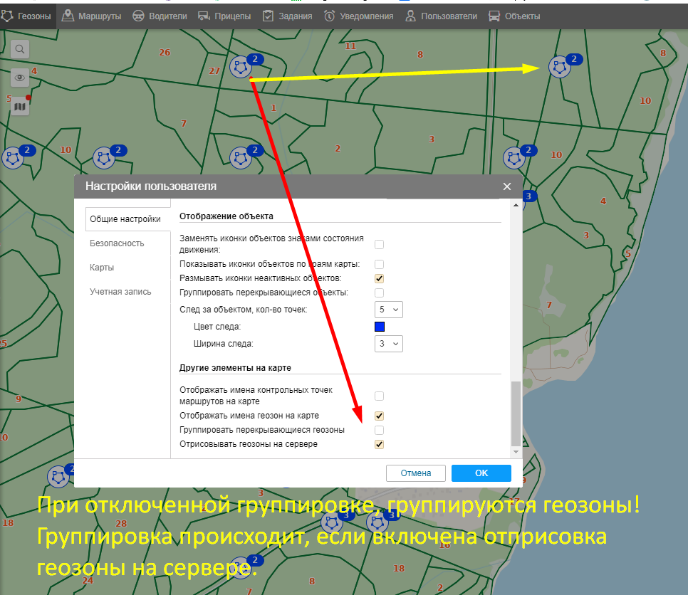

Происходит автоматическая группировка геозон, функция отключена "Группировать перекрывающие геозоны".
Группируется автоматически, если включена функция "Отрисовывать геозоны на сервере."

Nayn, добрый день
Подскажите, а сколько у вас геозон? Дело в том, что при количестве геозон равном 1000 и более они автоматически группируются на карте.

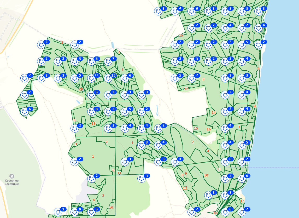

mapa Не удивляйтесь, около 9000 тыс. smile Лесные зоны.
Групповые значки мешают сильно на карте их как то скрыть можно? Пожарную технику нужно только видеть по геозоне без групповых значков.

Если их по группам разместить не более 1000 геозон, это как то поможет или связано с отображение более 1000 геозон даже по группам?

Nayn, если вы включаете на карте видимость 1000 геозон - то они группируются. Если, в теории, вы разобьете их на группы по 999 и будете включать видимость только по группам - то это должно сработать. Суть в том, чтобы на самой карте их было меньше 1000
Похожий запрос уже к нам поступал некоторое время назад, я добавлю ссылку на вашу просьбу в ту задачу. Как только будут новости о ее реализации - сразу дадим вам знать

Вот такая армия групп будет мешать следить за объектами smile

Nayn, выглядит действительно устрашающе smile атака клонов
к сожалению, задача навряд ли войдет в планы на ближайший квартал, т.к. планы уже были сформированы на квартал, но мы постараемся сделать задачу как можно скорее
