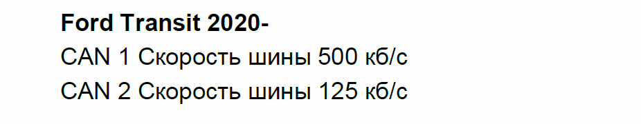

У клиента авто 2021 года. Подключился к кан-шине через ОBD-2, но данные не считываются. Ответ производителя был, что нужно искать шину CAN со скоростью 125кбит/с и он находится за приборной панелью. Кто сталкивался, где конкретно эти провода и какого цвета есть у кого информация?
[ZLOY]GLB пишет:
СПУТНИК24 пишет:
Где у форд транзит 2020 года кан шина? Говорят за приборной панелью. И какие провода там по цветам?
Я на диагностическом разъёме подключал

вега мтх , подключение на обд обе шины.
