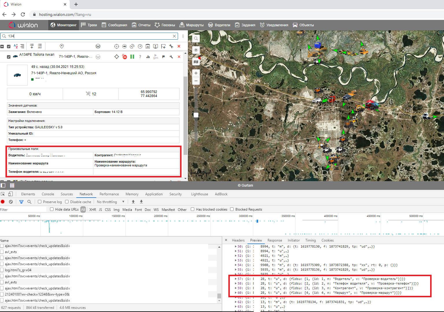

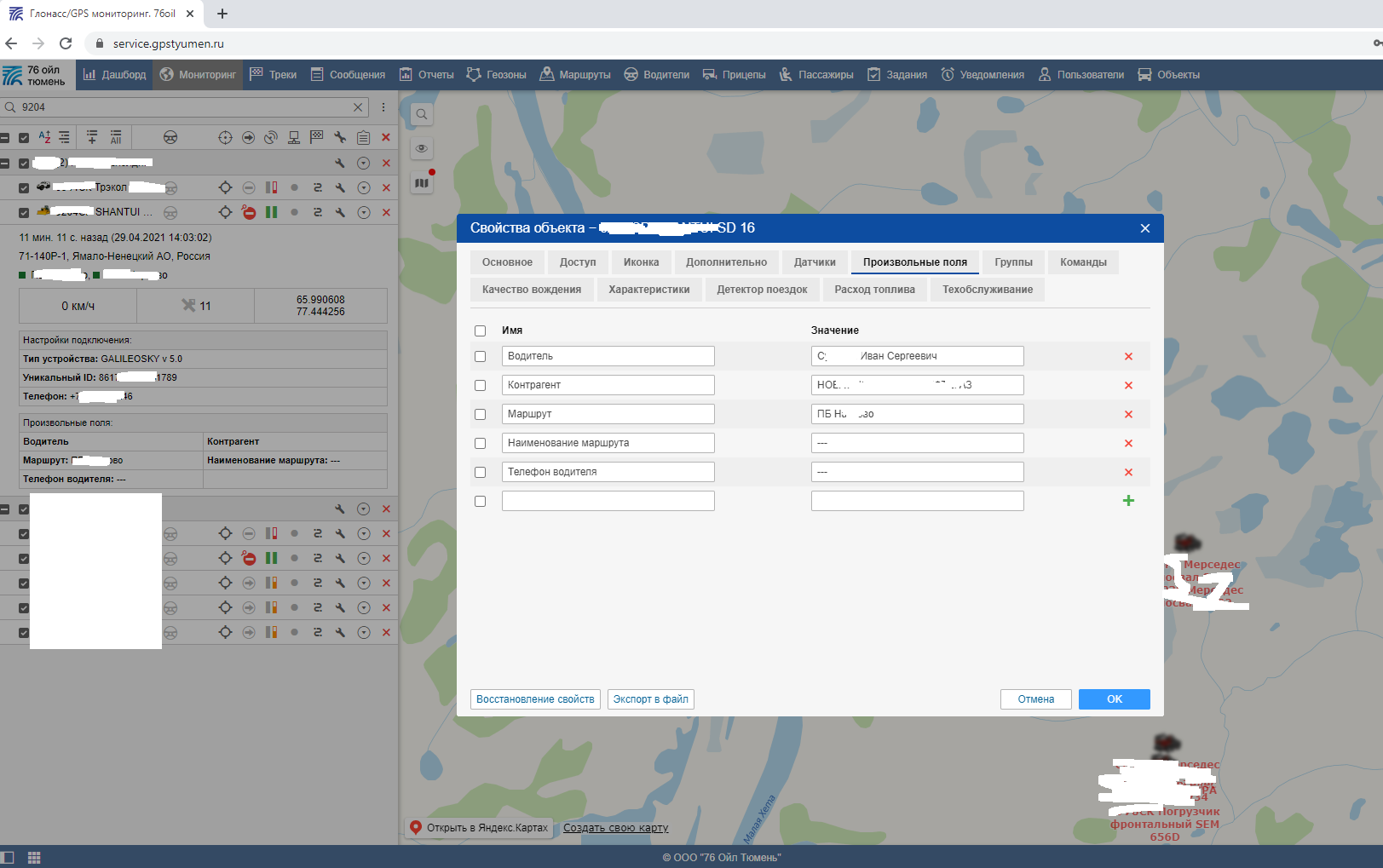

Добрый день, решили интегрировать выдачу информации для сотрудников через произвольные поля.
Имеем (например) 5 произвольных полей. Если в поле писать значение через браузер, то изменения отображаются сразу. А если писать значения через API то изменения как правило на 100% видны только после обновления страницы. В прицепе пример: Водитель, контрагент и маршрут заполнены через API, но отображается по факту (не в окне свойств) только маршрут... При чем если я изменяю телефон водителя из браузера, то водитель и контрагент так-же не отображаются в сплывающих окнах. Что я делаю не так ?

Добрый день, не сосем понимаю, что здесь ответ. Судя по вашему ответу я понимаю, что в ответе на avl_evt нет изменений по тем полям, которые я добавил или изменил. Тогда логичный вопрос: куда они деваются ?! Ну или поясните пожалуйста, что я делаю не так ?
Поясню: у себя в браузере я вижу каждые 2 секунды avl_evts и это не мешает не приходить изменениям в произвольных полях, сейчас попробую смоделировать ситуацию, когда произведены изменения и проанализировать ответ на avl_evts

В ответе на avl_evts есть изменённые данные, а там где надо они не обновились, кроме "Наименования маршрута". Соответственно ошибка где-то в скрипте... если будет время найду и её... но реально пока некогда.
Посмотрите пожалуйста.
