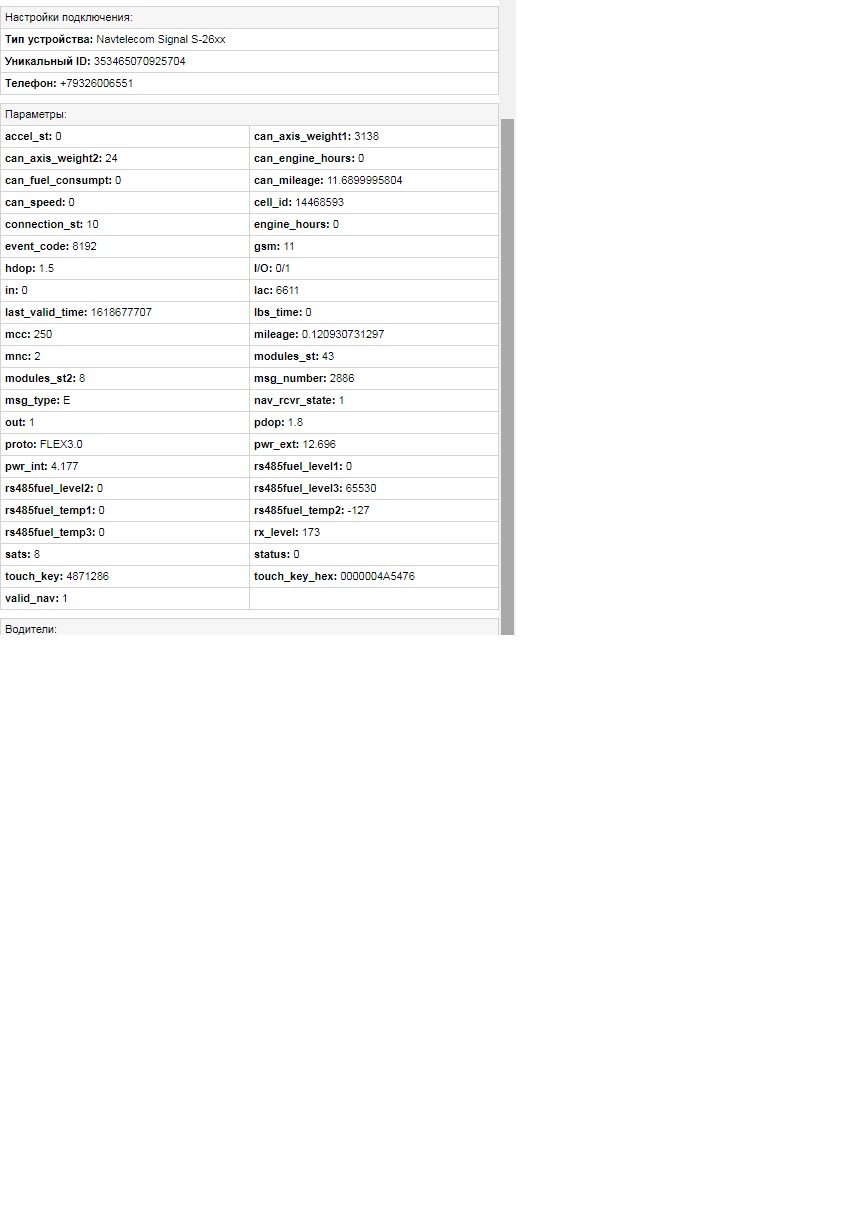

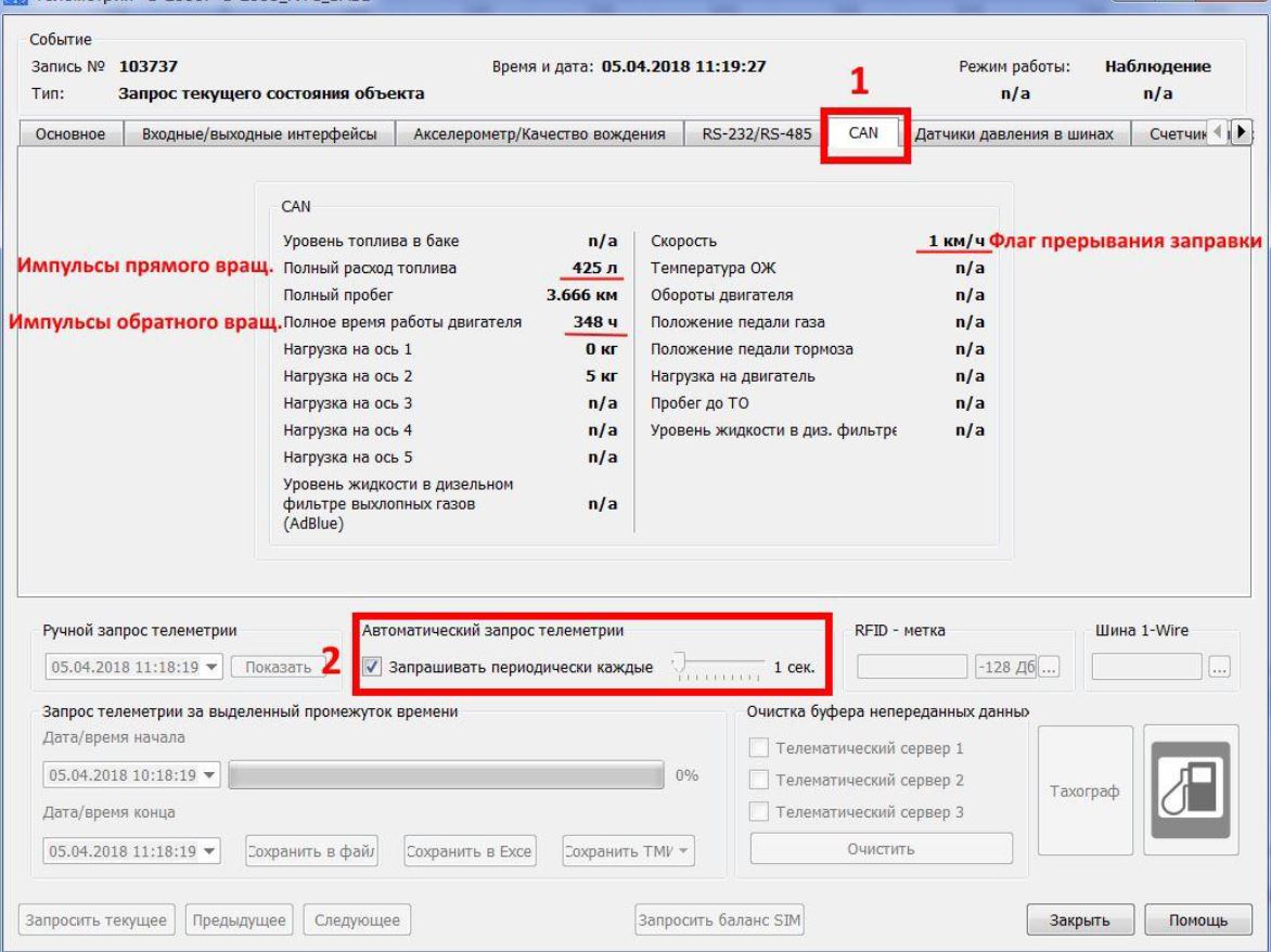

Подключили Датчик оборотов ДО-10.RS к Signal-2654 по RS-232. В телеметрии на терминале всё работает как на скрине 111.jpg
И если уж кто в теме, подскажите как правильно такой датчик создать? Какой тип, как ввести калибровочный коэффициент (напр. 1 литр = 13 имп.)

Думаю параметры can_fuel_consupt  и can_engine_hours когда зажигание включено, возможно придется  валидировать на неравенство нулю.
Настройка ДО-10.RS в Виалоне?
Re: Настройка ДО-10.RS в Виалоне?
Если вы не знаете подходящий параметр, то вы можете:
1. Проверить на практике, то есть зафиксировать время до запуска двигателя, зафиксировать время после включения зажигания (но до поездки), зафиксировать время начала и конца поездки. Затем проверить сообщения по записанным временным меткам и посмотреть, что в них меняется и как.
