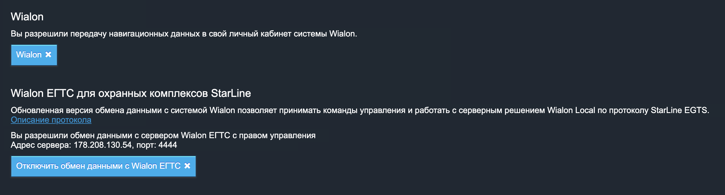

Aliv wrote:
nazzlo wrote:
В машинах установлен трекер StarLineM66 и StarLineM15
Не поддерживают протокол EGTS, не поддерживаются РНИC.
М15, действительно, не имеет такой настройки доступа.
А вот М66 имеет. Скрин прилагаю. Как-то странно получается - настройка протокола есть, но он не поддерживается...

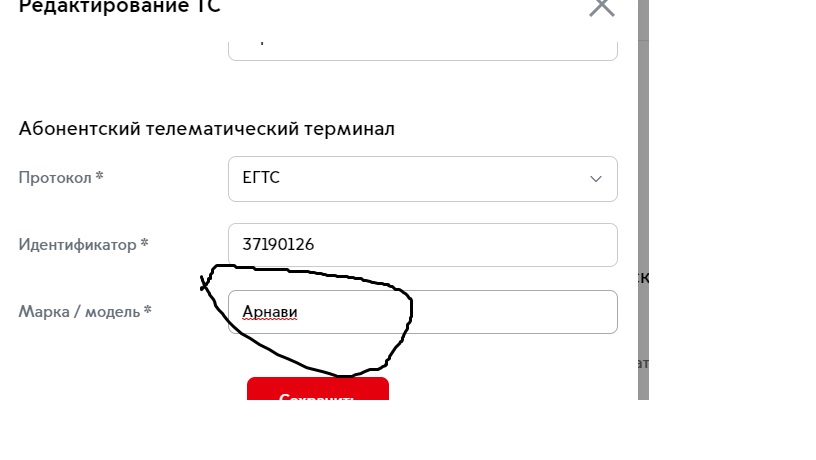

mastergps wrote:
PepeDegen wrote:
mastergps wrote:
а где Арнави
у нас на всех авто Арнави, наши данные ретранслируются с сервера, все работает.
А здесь что писали? Правду?
Конечно правду Arnavi Integral 4, это же не имеет большого значения (просто текстовое поле), что Arnavi не указан у них в списке официально поддерживаемых.
Через ретранслятор будет работать любое устройство, лишь бы в формате ЕГТС.

PepeDegen wrote:
mastergps wrote:
Это понятно когда все работает а когда не работает думаешь а может в этом дело.?.. Просто какие то заработали..., а какие то нет. Опять же список этот из производителей ....

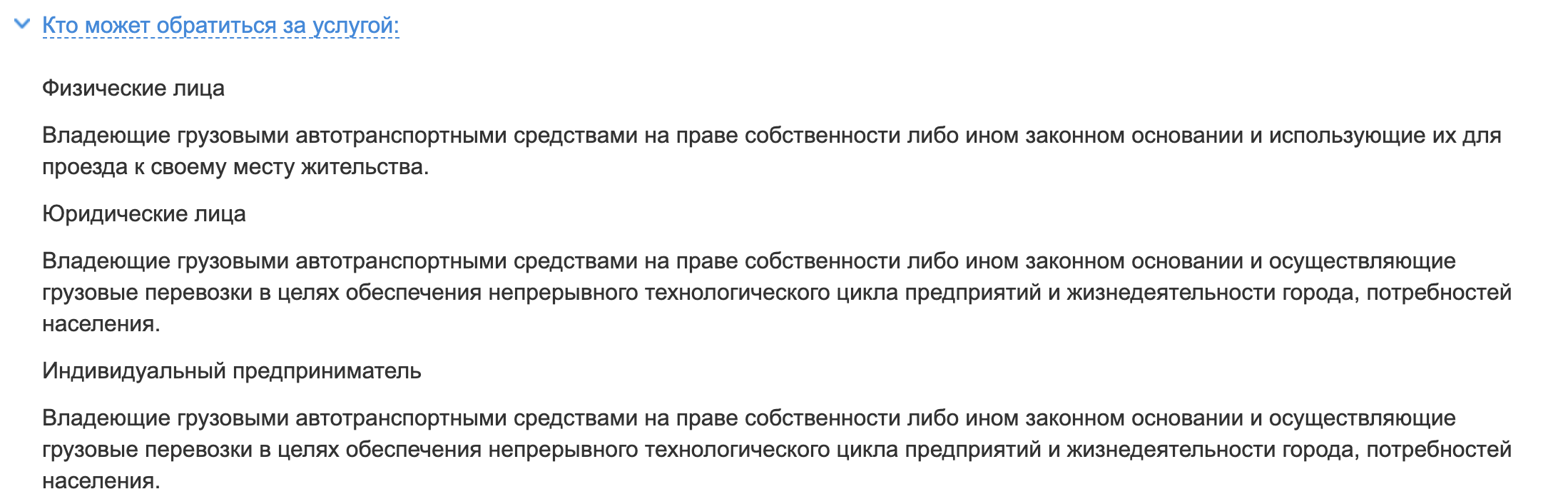

Коллеги, подскажите еще по такому вопросу, кто более осведомлен.
В ЛК РНИС как нужно регистрироваться? Юр. лицо обязано регистрироваться как юр. лицо, или, например, ген. директор Пал Степаныч может зарегистрироваться сам, с помощью своей эл. почты и номера телефона и внести все ТС, которые принадлежат фирме, туда, даже если в СТС каждой машины собственник ООО "" Грузоперевозки России"?
Этот вопрос тут поднимался, но так ничего и не ответили.
в идеале регистрироваться на портале MOS.RU должен собственник авто. Если собственник физлицо или ИП - то регистрация только на ИП. Если собственник ООО - то и регистрироваться нужно как ООО, с приложением устава. Суть в том, что при регистрации как физлицо грузовой пропуск разрешается выписать только для проезда к месту стоянки.
Где-то была информация, что если заявление подает не собственник, то будет отказ в выдаче.

nazzlo wrote:
Где бы найти первоисточник? Чтобы клиентам аргументировать, а то многие хотят просто бабло за установку оборудования заплатить и больше ни в чем не участвовать.
https://www.mos.ru/pgu/ru/services/proc … 000165057/
https://transport.mos.ru/mostrans/all_news/105388
