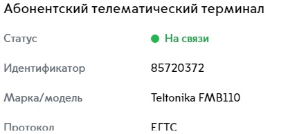

Alex_SSN wrote:
sertigar wrote:
у меня заработало
Рассказывай!!!
протокол егтс, 178.208.130.54   4444
галка - отключить авторизацию.
обрезал имей при ретрансляции до 8 символов.
на рнисе ввел соответственно обрезанный имей

В общем , коллеги. Заработало вот с такими настройками:
протокол EGTS
последние 8 символов имея устройства
галочка "отключить авторизацию"

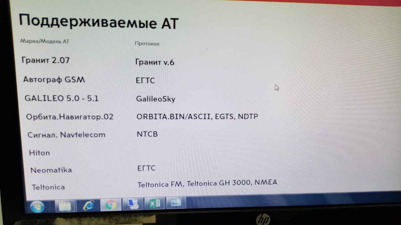

На минуточку Изменения правил въезда в Москву 05 мая 2021. Регистрация в РНИС. а где Арнави? Затерли своего же московского производителя. Конечно можно поменять на равноценный зарегестрированный, но может быть попытаться раширить список, тем более что на сайте есть об этом оговорка. Давайте кто заинтересован делайте заявления. Я уже сделал.

mastergps wrote:
а где Арнави
у нас на всех авто Арнави, наши данные ретранслируются с сервера, все работает.

Добрый день. Мы отработали работу трекера навтелеком 2333 напрямую на рнис. Все работает. Идентификатор объекта последние 8 цифр имея.

sertigar wrote:
Alex_SSN wrote:
sertigar wrote:
у меня заработало
Рассказывай!!!
Спасибо! С ADM300 и Smart-2333 заработало. Будем тестить Арнави.
