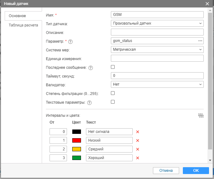

MyFly
1. В соответствии с http://base.galileosky.com/articles/#!d … y-protocol
Уровень сигнала GSM передается в параметре gsm_status со значениями:
0 – нет сигнала
1 – низкий уровень сигнала
2 – средний уровень сигнала
3 – высокий уровень сигнала
2. Создаем соответствующий датчик и задаем интервалы с цветами
+ show spoiler
Добавить в разделе Трек раскрас трека "По покрытию связи"
3. Сохраняем объект, снова заходим в настройки на вкладку дополнительно, делаем цвет трека по датчику:
+ show spoiler
