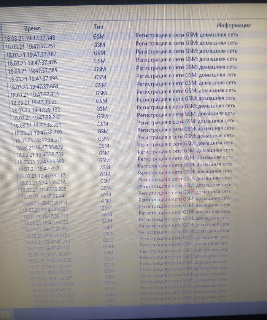

Добрый день коллеги,   информация тем, кто планирует использовать Сигналы-2651 с СИМ картами Теле2:
как сообщили от менеджеры  Теле2, сим карта работает в домашней сети Теле2  3G,
если 3G сети нет, сим карта пытается использовать сеть Ростелекома (он владелец Теле2 сейчас) 2G, либо сеть роумингового партнера, в том числе по России.
Сказали , что в устройствах, где будет стоять сим карта, должен быть разрешен обязательно роуминг, для возможности работы симк и в чужих сетях.  Это подтвердилось, на других приборах (Автоскан) где был выключен роуминг, приборы в поезках по России не выходили на связь.
После того, как включили (на Автосканах) роуминг в настройках, проблема ушла;
соответственно , учитывая работу симок Теле2 в приборах Автоскан,   мы    включили  в настройках СИГНАЛ-2651 режим работы  в роуминге как в домашней сети, в ходе эксплуатации заметили, что приборы периодически начинают терять сеть и отваливаться от сервера, посмотрели логи, СИГНАЛ-2651 все время пишет каждую секунду  в лог  -  "Регистрация в сети GSM", до тех пор пока не отключишь ему питание.
В общем судя по всему имеется проблема при работе симок Теле2 с СИГНАЛ-2651.
В настоящий момент, так как большинство техники двигается только в городе, мы временно отключили в настройках СИГНАЛ-2651 роуминг,
и приборы работают.

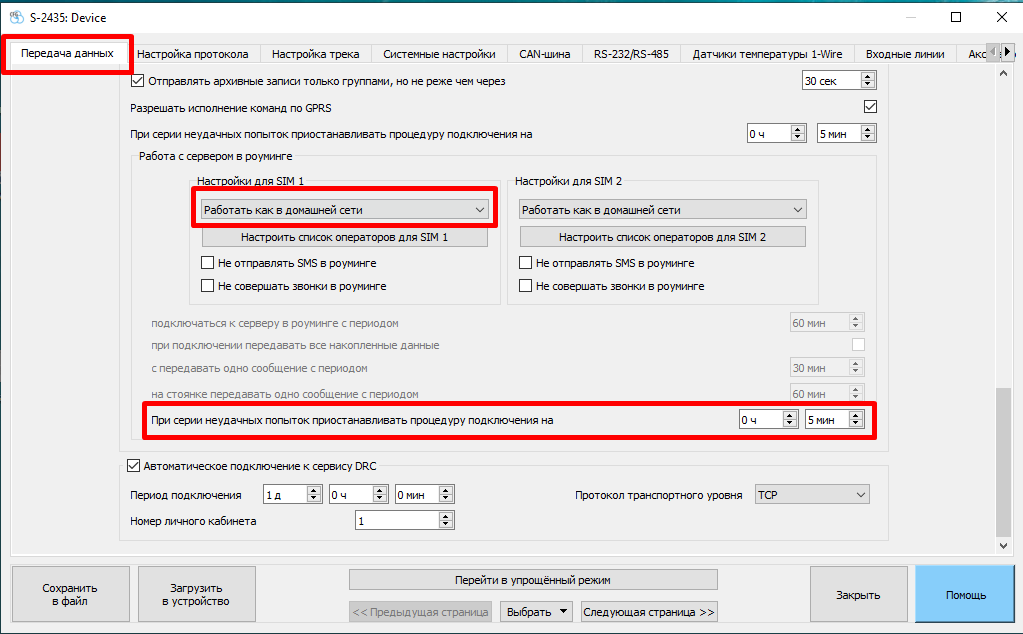

Уважаемый opl, судя по всему основная проблема длительного пропадания устройств со связи при установке СИМ карт, которые работают в роуминге, это настройка времени ожидания при серии неудачных попыток соединения с сервером. По умолчанию этот параметр - "1 час". Сделано это для экономии, когда тарификация трафика в роуминге значительно дороже, чем в домашней сети.
Рекомендуем установить в конфигурации значение этого параметра "5 минут" при помощи программы NTC Configurator 3.1.6 (см. скриншот): https://downloads.navtelecom.ru/softwar … _3.1.6.exe
Также этот параметр можно настроить при помощи команды, отправленной через SMS или по TCP с сервера:
*!EDITS TRANS:ROAM(,,300)
Следует отметить, что в последних версиях прошивок наших устройств (прошивки от 09.03.2021г.) было увеличено время тайм-аута для регистрации в сотовой сети. Это позволило избежать проблем с регистрацией наших устройств с СИМ картами "виртуальных" операторов (АО "ГЛОНАСС", "Тинькофф мобайл" и т.п), Multi-SIM ("m2m express") и операторов, не имеющих своего базового оборудования в регионе.
