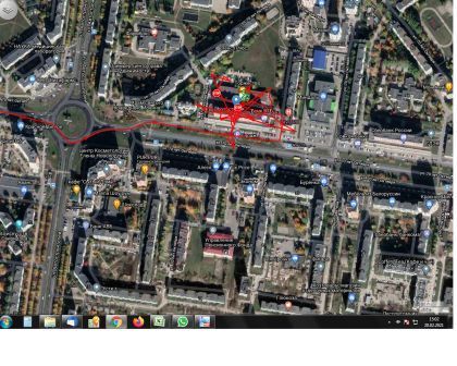

Поставили клиенту его трекер Телтоника FMB900.Авто Ниссан Кашкай последний.вообщем судя по всему он заехал в гараж и спутники потерялись при этом при просмотре трека в том месте где он стоит в гараже получаются звезды.может кто подсказать какую смс прибору отослать чтобы убрать в дальнейшем такой трек.

если он в гараже это плохой прием ЖПС....не избавиться от звезд (при условии что раньше он не прыгал на стоянке).

Попробуйте активировать "статическую навигацию". Это, по логике, должно решить проблему "звезд".
Команда: setparam 106:1
Либо попробовать отфильтровать сообщения на стороне Wialon

Насколько помню там есть фиксация координат по акселерометру или к датчику зажигания можно привязать фиксацию движения (как на трекере так и в виалоне).

Если он исправен, конечно, то static navigation отключить надо чаще всего.
