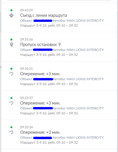

Провожу разработку передачи уведомлений из Nimbus в группу Telegram. Возникла проблема: на сервер приходят только уведомления о начале рейса.
В Nimbus настроена отправка на сервер всех типов событий:
Серверные уведомления. Получение уведомлений на сервере.
Уведомления в Nimbus:
На сервер приходят данные только о начале рейса:

Добрый день LiveEVIL404
Спасибо за информацию, на данный момент действительно для Депо 2.0 приходят только уведомления о начале рейса, в ближайшее время будут внесены правки для получения всех уведомлений
