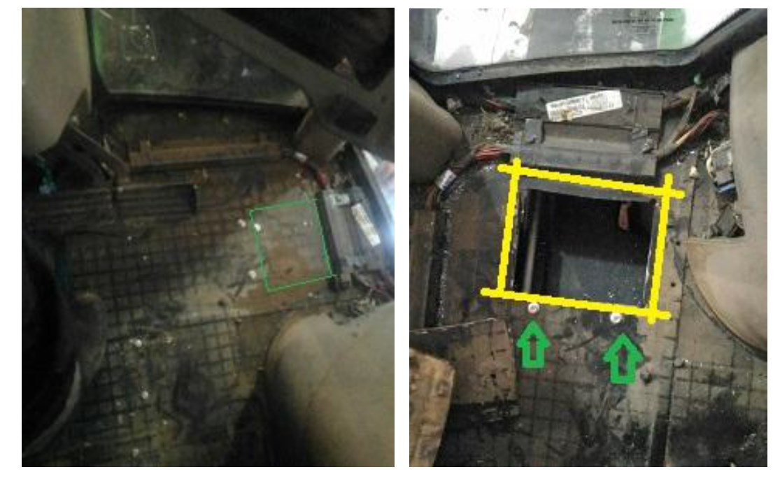

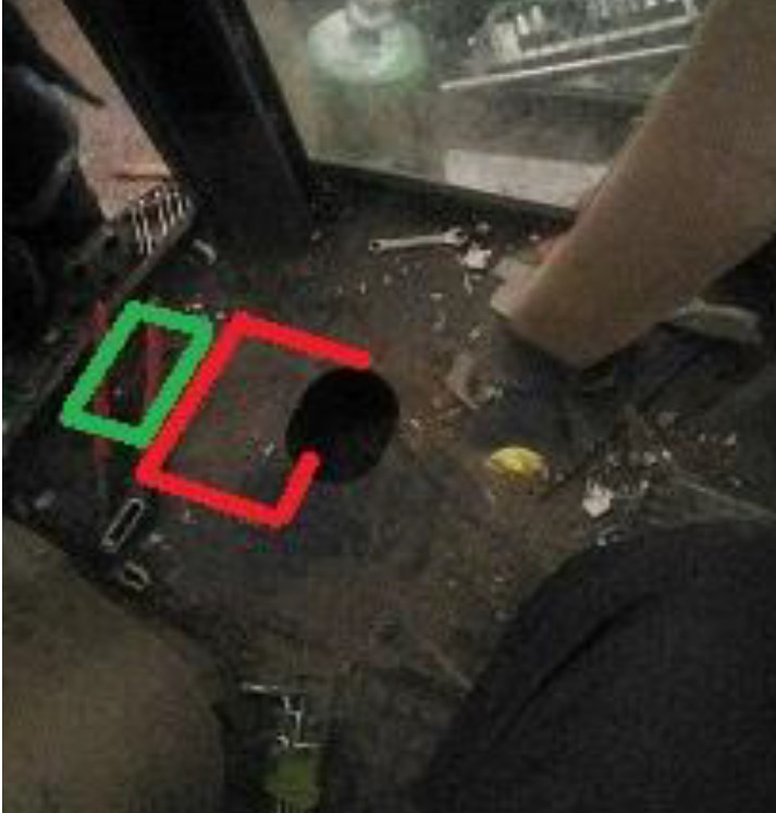

BoolAB Интересно с правой стороны как и где вырезать есть там площадка. С правой стороны нормально можно вырезать
Как-то так было. Зелёным обозначены места, которые нельзя задеть.
BoolAB это получается бак именно 8335R? Кривые баки у него?
dmitry.makshanov , да, это 8335R но не помню какого года. Фотки начала 2017го.
Баки ооочень кривые. Это фишка джоников.
BoolAB Спасибо большое))
