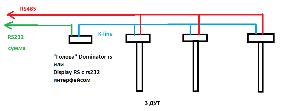

Athom wrote:
Ваши Доминаторы уже используем на своей технике. То есть, датчики спокойно выдают информацию одновременно и по 232, и по 485 интерфейсу?Просто в настройках, как я помню, нужно выбирать один из выходов
Одновременно 232 и 485 не могут, но там есть еще однопроводный K-line интерфейс, который используется для настроек. Суммирование может работать по нему и независимо от 232/485.
Поэтому получается, что для суммирования и перевода в 232 нужен отдельный датчик (просто голова без электродов), который ничего не меряет а выполняет роль сумматора. Система имеет вид как на рисунке.
Или можно использовать Display RS, чуть дороже, но появится еще и дисплей для водителя.
