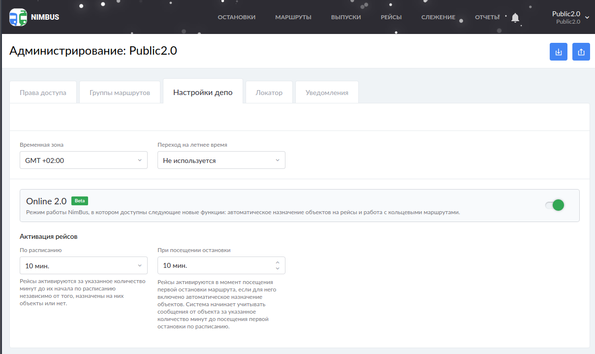

Теперь в NimBus есть возможность использовать новую стратегию обработки сообщений. Это позволило нам добавить новый тип активации рейсов: по посещению геозоны остановки. Хоть эти изменения не бросаются в глаза, они открывают много возможностей для дальнейшего развития системы.
Включен ли Online 2.0 по умолчанию?
Нет. Если у вас есть проект на NimBus, на данный момент он продолжает работать со старой версией отслеживания. Вы можете активировать новый режим на странице Администрирование в настройках депо (см. инструкцию).

Начало рейса засчитывается, как время первого посещения остановки, что по факту не всегда является временем начала рейса. К примеру первая остановка - это место "отстоя" автобуса.
На данный момент NimBus считает посещение остановки только по входу в геозону. Это вызвано в первую очередь тем, что часто в остановку попадает только одно сообщение, и тогда просто нет возможности считать посещение "по выходу". Тем не менее, примем во внимание такой случай.
Мы завели в в системе соответственно 2 маршрута. Но последняя остановка Прямого маршрута - это остановка  Обратного (там разворотная площадка). Как только автобус закончит Прямой маршрут, система автоназначения - решит, что он едет на Обратный маршрут и поставит его на выход. Это проблема, потому что он может на отстое стоять до часа и далеко не обязательно, что в принципе вообще поедет сегодня ещё.
При работе с двумя маршрутами, как вы описали, все будет зависеть от двух вещей: 1) время между концом одного расписания и началом другого 2) настройка депо для активации рейсов по посещению остановки. Если 1<2, то пока что все будет именно так, как вы описали.
Поэтому могу посоветовать уменьшить значение для настройки депо до 2-5 минут. Исключением тут будут только случаи, когда время отстоя совсем маленькое, 1-2 минуты. Но тогда обычно актуальна работа по расписаниям. Если же время отстоя доходит до часа, и расписания соблюдаются хотя бы примерно, такой проблемы быть не должно.
