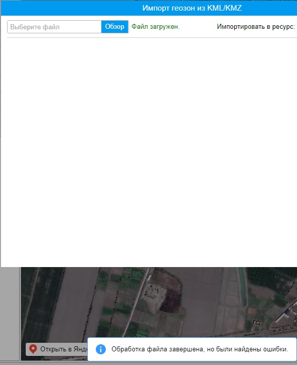

Здравствуйте!
Пытаюсь импортировать геозоны в формате kmz, нарисованные в сторонней программе. Выходит сообщение - Обработка файла завершена, но были найдены ошибки.

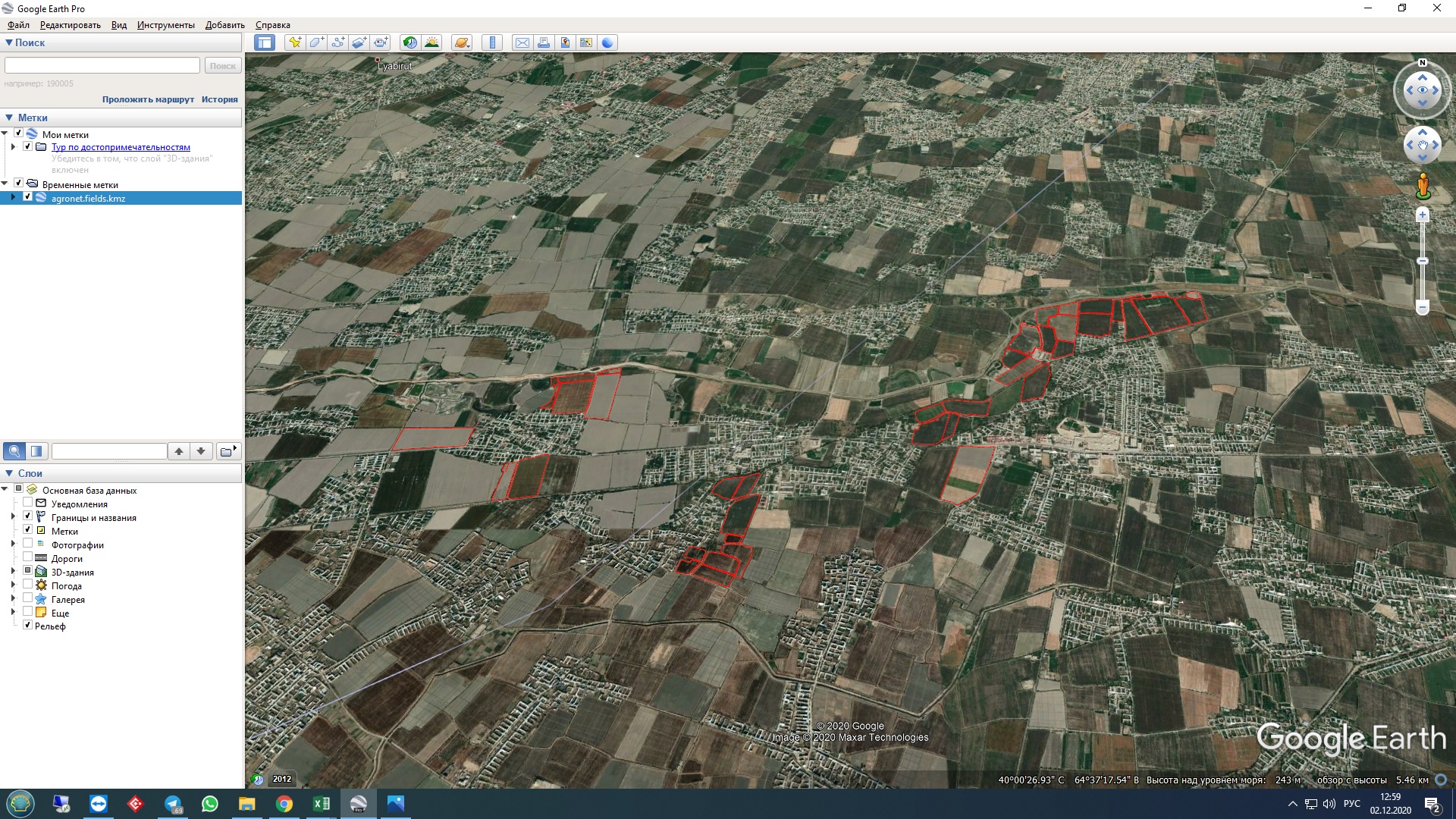

Однако, этот же файл нормально открывается в Гугл мапс.
Скриншоты ошибки, построения контуров в Гугл мапс и сам файл прилагаю.
Вопрос почему не импортирует?
